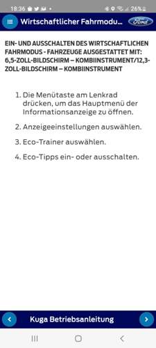

Hab ich ungetestet in der Betriebsanleitung gefunden. Vielleicht hilft es ja
Screenshot-20220617-183617-fordpass
@maheda71 schrieb am 17. Juni 2022 um 18:37:50 Uhr:
Danke, aber den Menüpunkt hab ich nicht. Und wenn es nur für den PHEV ist, dann kann ich den auch nicht haben. Ich habe ja einen 1,5L Ecoboost...
Eco-Coach habe ich auch, aber Eco-Tipps nicht.
Meiner ist von Sep 2020
