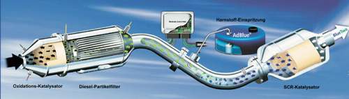

Die Leute die sie in ihre Fahrzeugen eingebaut haben blieben auf den Koste sitzen!!! Der Wirkungsgrad ist eindeutig zu niedrig, erst die DPF mit Harnstoff Einspritzung machen Sinn. Solange deutsche Autohersteller kein vergleichbares System für Ihre Fahrzeuge anbieten, werde ich nicht mitmachen! Es ist doch nur reine Abzocke unter dem Deckmantel Umweltschutz.
Da wirst du ewig warten müssen, denn es wird niemals einen Partikelfilter mit ''Harnstoffeinspritzung'' geben. Harnstoff, genauer gesagt Adblue gibt es nur beim SCR-Kat und dieses System hat nichts mit dem Partikelfilter zu tun. Es sind zwei völlig getrennte Systeme.

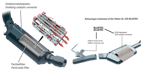

Es gibt sehr wohl schon PKW, die einen SCR-Katalysator haben, jedoch sind SCR-Katalysator und Partikelfilter immer getrennte Systeme und Adblue kommt nie am Partikelfilter zum Einsatz.
ich glaube das habe ich auch nicht behauptet
der partikelfilter ist was vollkommen anderes wie der scr kat mit ad blue nachbehandlung -.-

Du nicht, aber enigma.rv.
stimmt, da habt Ihr recht. Ich habe da was durcheinander gebracht.
Trotzdem, sind die aktuelle DPF sehr weit von Effizienz entfernt.
Aber wie schon weiter oben gesagt, es gibt Systeme die die Abgase viel besser reinigen. Und solange sie bei uns nicht angeboten werden, werde ich bei dem Schwachsinn nicht mit machen.

Du darfst an der Stelle aktive Partikelfilter nicht mit Nachrüstfiltern in einen Topf werfen. Aktive Partikelfilter, wie sie ab Werk verbaut werden, filtern quasi 100% des Rußes. Nachrüstfilter brauchen maximal 50% filtern, da die Auflage an diese Filter ist, dass man nachher die PM-Grenzwerte der nächst höheren Euronorm einhalten muss bzw. den Maximalwert um 50% unterschreitet.

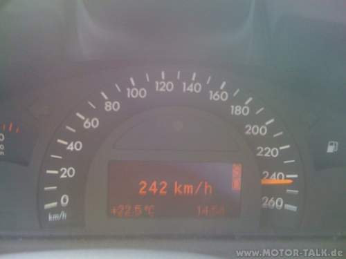

Wieviel läuft denn dein C270cdi Höchstgeschwindigkeit?
Höchster Tachowert bisher 246km/h. In der Regel sind es 240-245km/h (laut Tacho) bei Vollgas. Im Bild sind es 242km/h laut Tacho (238km/h laut GPS).
