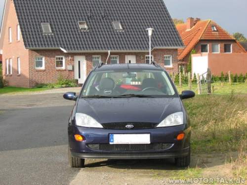

Mhm warum zieht unser nicht so?
Luftfilter ist neu. Öl auch. Bei unserem 1.8er ist bei 185 KM/h der Ar... zu.

185 nach Tacho? Wenn dme so ist ist das komisch. denn der 1,6er ist schon mit 185 angegeben und läuft bei uns nach tacho 210
Ja 185 nach Tacho. Kurz haben wir mal 190 geschafft, aber mehr ist nicht drinn. Obwohl die Karre ja mit 198 KM/h im Fahrezugschein angegeben ist. Da dürfte man 200 erwarten.
hmm. was für zündkerzen/Kabel haste drinne? Und welches Öl?
Zündkabel sind Original, also von 2001. Sehen auch noch super aus.
Welche Zündkerzen, weiß ich nicht genau, wurden aber auch erst gewechselt.
Öl herstellername weiß ich ausm Kopf auch nicht mehr. Ist aber aufjedenfall Öl, was der Motor verträgt.
naja das kann man sehen wie man will. Jeder hat eine andere meinung zur Ölverträglichkeit. Das 5W30 von Ford ist jedenfalls nicht so geeignet. Zündkerzen und Kabel müssen aufjedenfall Motorcraft sein.
Also original Ford Öl, ist es nicht.
Bei den Zündkerzen weiß ich es nicht und wie gesagt Zündkbal sind noch Original von 2001.
Sorry für die verwirrung und vielen Beiträge. Habe gerade erfahren das mein Vater, der ja gefahren ist, nicht Vollgas gegeben hat. Aber trotzdem bleibt die Frage, warum nur max. 190 KM/h?
hmm. tacho sollte er gut 210-220machen
Tacho macht der 210 und nicht 220 auf gerade Strecke, 210 Tacho sind genau 198km/h GPS und das schafft auch der 1.8er locker
wenn deiner nicht zieht würde ich die üblichen verdächtigen überprüfen, gibt auch genug Beiträge hier:
Kraftstoffilter erneuern (aller 3 Jahre/60000km)
Steuergerät reseten (Batterie 30min abklemmen)
Überprüfen ob nicht der Kat sich aufgelöst hat
mhm. Könnte auch ein zu alter Benzinfilter die Ursache sein?
oder welche faktoren kommen da zusammen? Sende mir ma lieber PN, das sollte ja eigentlich nur nen Bilder Thread werden.
