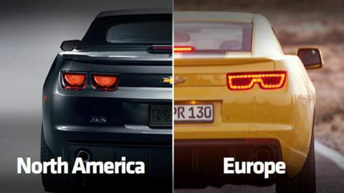

Nope. Die US Leuchten sind komplett anders. Das sind jeweils 2 eigene, beim EU Modell hat man aus irgendwelchen Gründen die Rückleuchten wie eine Sonnenbrille geformt und entsprechend auch den Rest wie die Stoßstangen daran angepasst. Ein Umbau auf US Optik kommt am Ende vermutlich noch teurer als die Rückleuchten bei GM zu kaufen ;)

Wie Dynamix schon schrieb, da ist mindestens eine neue Heckschürze fällig.

Den Hersteller müsste ich in Erfahrung bringen. Bilder, Unterlagen der Lampe?
Us-vs-eu
...kann dir nicht jemand mit Haftpflichtvers. mitm Kopp gegens Rücklicht rennen?! :rolleyes: :D
am 1. Dezember 2015 um 11:59
Oh man, was ein Kack ist das denn? :D EU Gedöns aber auch immer... Aber Danke für die Aufklärung :)
