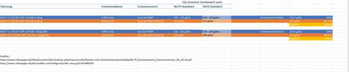

das hatte mich dann doch interessiert. Ich habe mal eine Tabelle gemacht.
Quellen:
https://www.volkswagen.de/.../...onswerte_Emissionsnormen_DE_10-19.pdf
https://www.volkswagen.de/.../der-neue-golf.html#MOFA
Edit:
Da man es nur schlecht lesen kann:
10,25% niedrigere CO2-Emission vom Golf 7 zum Golf 8 (110kW TSI HS).
9,15% niedrigere CO2-Emission vom Golf 7 zum Golf 8 (110kW TSI DSG/110kW eTSI DSG).
5,51% höhere Emission Golf 8 eTSI DSG zum TSI HS
Vergleich der CO2-Emissionen des Golf 7/
Dann kann man ja jetzt wieder munter spekulieren ...
Bringt der eTSI nichts, da man sieht, dass beim HS die gleiche Einsparung ohne eTSI erreicht wird? Oder war der DSG vorher schon weiter ausgereizt, so dass ohne eTSI keine Verbesserung möglich gewesen wäre?
Der Handschalter müsste auf jeden Fall das neue MQ281 Getriebe haben, dass ja wohl auch noch einmal richtig CO2 einspart (bis zu 5 Gramm).
Das wäre vielleicht ein Teil der Erklärung, alleine 5 g beim HS durch das Getriebe, was eventuell auch der Anteil des eTSI beim DSG sein könnte, wenn die restlichen 5 g Maßnahmen sind, von denen beide Autos profitieren.
Nochmal, in diesem Vergleich gibt es 2 Neuerungen. RSG und FMA.
Ich behaupte, der Verbrauchsvorteil kommt durch FMA.
Einen Quervergleich zum G7 1,5l 130PS hilft. Der hat nur FMA bei DSG.
Und am besten MJ19 und nicht MJ20 nehmen.
Ich denke nicht, dass das hilft, weil man leider den TSI mit 130 PS und den mit 150 PS nicht vergleichen kann, weil der 130 PS andere Maßnahmen an Board hat, als der große Motor.
Das ist ja das Problem. So richtig belastbar bekommt man das nicht hin, weil jede Variante so ihre Unterschiede hat, insbesondere wenn mehrere Maßnahmen gleichzeitig einsetzen. Da sicher abzuleiten welche 2-5 g CO2 woher kommen, ist schon sehr spekulativ.
Es geht nur den Unterschied G7 130PS HS vs DSG im Vergleich zu G7 150PS HS vs DSG.
Die unterschiedliche Differenz hier zeigt wofür FMA steht.
Diese rechnet man beim G8 raus um zu sehen wofür RSG steht.
Und wie schon geschrieben, damals wurde FMA mit 0,4l Verbrauchsvorteil betitelt. Wenn RSG dazu 0,4l bringen soll, dann verbraucht der G8 eTsi 150PS zu viel! Die 0,8l sind nicht da.
Also kann RSG keine 0,4l Ersparnis bringen, sondern die Angabe steht immer noch in Verbindung mit RMA, was beim 150PS G8 auch neu ist.
Das ist aber leider keine lineare Mathematik. Anderes Auto, andere Applikation andere Abgasnorm. So einfach kann man sich das da nicht machen.
Ich bleibe bei meinem Fazit - wir wissen es nicht so genau. VW hätte den Aufwand auch nicht getrieben, wenn da nichts bei heraus kommen sollte.
Vielleicht erhöht es auch nur die Fahrbarkeit, was ja für uns auch ein großer Vorteil ist. Vielleicht senkt es den Praxisverbrauch, vielleicht den im Zyklus.
Vielleicht sind auch die Verbrauchsangaben im Rahmen RDE und neuer Kultur bei VW realistischer und die im Golf 7 waren zu optimistisch.
Ein „so isses“ ist für mich auch hier nicht überzeugend.
Aber wie man sieht, 0,4l Ersparnis nur durch RSG scheint sehr unrealistisch.
