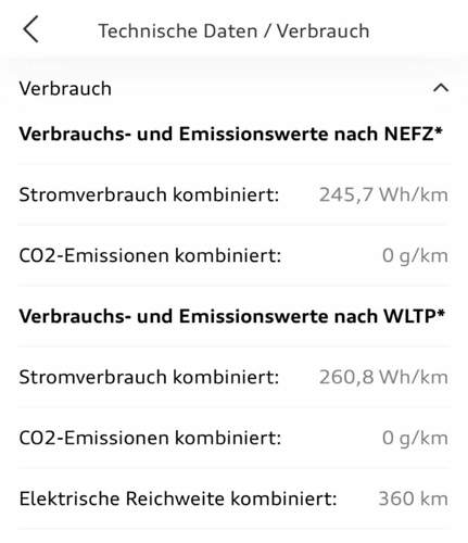

Ich meinte ja eher in Bezug auf die individuelle Angabe in den Ausstattungsdetails…

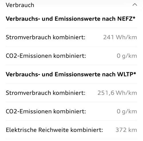

Ich stehe vor der Wahl 20 oder 21 Zoll. Hat jemand Erfahrungen mit den 21-Zoll Rädern bezüglich Fahrverhalten/-komfort? Optik sowie Auswirkung auf Verbrauch bzw. Geldbeutel lassen sich ja leicht recherchieren. Der Probewagen hatte die 20er. Danke vorab!
Hier mein Wert mit 20“-Rädern und klassischen Außenspiegeln.
Edit: evtl. noch relevant: habe ohne Dachreling bestellt.

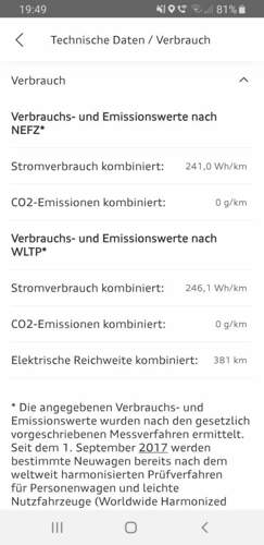

Das kann ich auch noch beitragen 20 Zoll, normale Spiegel, mit Dachreling.
