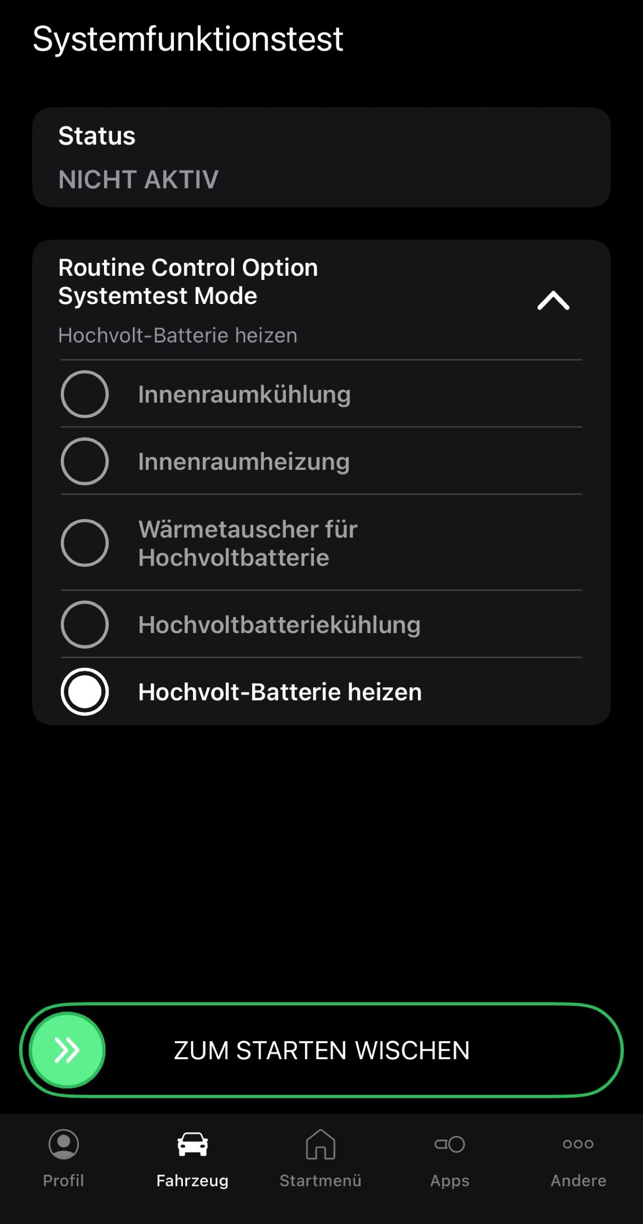

Ich kriege das heizen der batterie nicht hin
07-2022
@DaNiZ_ag schrieb am 8. Januar 2025 um 22:07:50 Uhr:
Ist die Zündung eingeschaltet, d. h. im Cockpit steht „Ready“?
@Nororbit schrieb am 9. Januar 2025 um 08:24:49 Uhr:
Genau.
Es versucht es. 1x kam die Schutzmeldung zum umgehen, die neue codierungssperre. Aber es ging nicht
Versuchen es dann auch mit entriegelter/geöffneter Motorhaube. Ich habe gesehen, dass dies bei einem neueren Modell als meinem (MY19) erforderlich ist. Dadurch wird die Aktivierung beschränkt, in der das Auto geparkt ist.

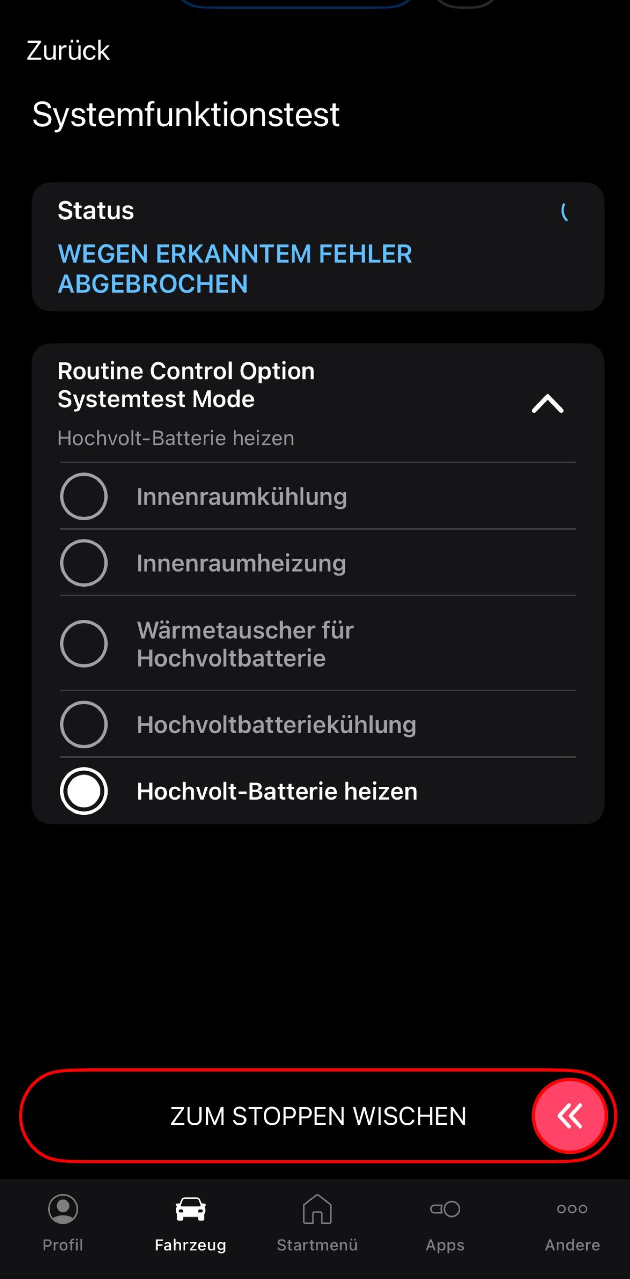

@Nororbit schrieb am 9. Januar 2025 um 09:33:18 Uhr:
Ich kann Sie nicht aufwärmen. Es kommt ein erkannter Fehler wurde festgestellt. Und er zeigt such einen statischen Fehler an.
Evt geht es wegen dem nicht. Die SFD umgehung gelingt jedoch nicht das starten
