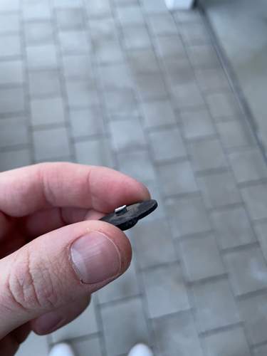

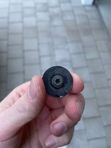

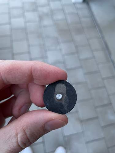

eben habe ich bemerkt, das diese Mutter + abgebrochene Schraube auf den Bildern unter meinem Auto in der Garage lag.
Wenn man unter das Auto schaut, sind mehrere solcher Muttern + Schrauben zu erkennen. Somit stammt Diese definitiv vom Etron.
Kann mir jemand sagen, ob dies in irgend einer Art und Weise ein sicherheitsrelevantes Teil ist?
Eig. wollten wir mit der Family am Samstag eine längere Strecke fahren…
Hatte bereits einer von euch Etron-Fahrern das gleiche Problem und weiß, was das genau für eine Schraube ist?
Vielen Dank + Gruß!

Witzig, das hatte ich auch. Vermutlich im Werk zu fest angezogen, so lautete der Verdacht damals. Ist nicht relevant, solange es bei der einen bleibt
Das weiß man halt nicht. Es können ja schon 10 während der Fahrt abgebrochen sein.
bei mir war es nur eine - und die lag auch im Hof, und nicht in der Garage.
Ich habe unter das Auto geschaut, und tatsächlich nur an einer Stelle eine Lücke in der Verschraubung entdeckt. Dieser Eindruck hat sich dann in der Werkstatt auf der Bühne bestätigt. Anscheinend hatte ich Glück.
Heute tatsächlich Schraube Nummer 2 gefunden…echt unglaublich bei einem Auto in der Preisklasse!
Im Frühjahr lasse ich mal beim Reifenwechsel auf der Bühne prüfen, ob tatsächlich nur die beiden fehlen oder doch schon mehr. Wegen jeder Schraube möchte ich ungern zu Audi fahren :-(

Genau in der Garage! Theoretisch müsste sie im vorderen Bereich, ziemlich mittig „abgeflogen“ sein.
Nein, ich war deswegen nie in der Werkstatt. Hier im Forum war dieses Phänomen ja auch bereits bekannt und mein Audi-Partner meinte damals, dass eine Schraube hier kein Unterschied macht. Der Unterbodenschutz ist wohl mit sehr vielen Schrauben befestigt und kann sich nicht so einfach lösen…

Die Schrauben sind definitiv vom Unterboden, siehe die Beiträge oben von anderen Usern. Ebenso sind die Schrauben und Unterlegscheiben unter dem Fahrzeug erkennbar.

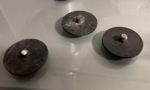

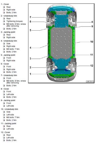

Gestern bin ich bei höchster Fahrwerkseinstellung ein wenig unter das Auto gelegen und habe tatsächlich unten vorne links (Höhe Vorderrad) die Stelle mit der fehlenden Schraube entdeckt. Die Schraube ist vom Unterfahrschutz bzw. von einer sehr leichten/dünnen Abdeckung.
Evtl. auch nur ein Schmutzschutz…
Die Schraube werde ich selbst ersetzen und wieder eindrehen, dafür lohnt sich der Weg in die Werkstatt nicht.
Weitere fehlende Schrauben konnte ich (noch) nicht finden… :cool:
