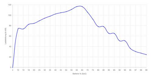

Danke nochmals für den Tip, habe heute den entsprechenden Test durchgeführt. Bin den Akku ca. 1 h (ca. 45 Min Landstraße u. 15 Min Autobahn) warmgefahren und bis 4 % SoC runtergefahren (ab 5% ist er schon ins Notprogramm gegangen u. hat Gas nicht mehr richtig angenommen!??) und an Ionity angesteckt.
Ladekurve siehe anbei, ich bin sehr zufrieden auch wenn er die 118 KW nur kurz gehalten hat, aber immerhin bin ich jetzt ein wenig erleichtert dass der Akku nichts hat und ich den 50er einfach öfters mal auf 10 % SoC runterfahren soll!
Ach ja Temperatur ca. 3 Grad, Ladezeit von 4 auf 80 % ca. 32 Minuten!??
Lg
E5ec6e47-96c3-44a9-a0da-5bf8ace1821b
Man sieht anhand der Kurve und den Werten, dass der Akku immer noch zu kalt war und ausschließlich durch die Ladung warm wurde. Auf der Landstraße kühlt der Akku aus. Es war also eher ein "Kaltfahren" 😉 15 min Autobahn ist zu wenig.
