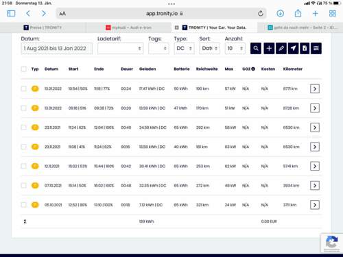

Ich muss das Thema wieder aufgreifen da ich leider auch von der Lade-Problematik mit meinem 50-er betroffen bin. Habe den etron seit August 21 (bin bis auf die bekannte SW-Problematik sehr zufrieden!) u. habe seit Oktober (vorher hatte ich Trionity nicht) über DC (verschiedene Hypercharger 150 und Ionity) nie über 63 kw Ladeleistung zusammengebracht, siehe Anhang.
Ich lade normalerweise zuhause bzw. in der Firma nur AC u. nur selten auf Langstrecken über DC aber da bisher mit maximal mit 63 kw…..sprich wie wenn ich nur die halbe Ladeleistung hätte?
Mir graut nun schon davor mit der Familie in den Sommer - Urlaub zu fahren!
Habt ihr eine Idee woran es liegen kann dass ich maximal nur die halbe Ladeleistung aber nicht mal annähernd die 120 kw zusammenbringe? Alle anderen Werte wie Reichweite u. Verbrauch liegen im normalen Bereich!
Herzlichen Dank vorab für Eure Rückmeldungen.

Wo genau geladen? Mal in goingelectric nach Störungen geschaut? Wie kalt war das Fahrzeug? Stand es vorher draußen? Gerade erst losgefahren zum Laden, oder nach längerer Strecke? Das ist auch oft ein Flaschenhals. Bin mit meinem e-tron 50, der fast eine Woche die Batterie auf -5 Grad hatte, in den französischen Alpen mit kaltem Fahrzeug los, durch Frankreich und Schweiz, habe mich dort an die Geschwindigkeitslimits gehalten und nach 245 km am ersten Lader "nur" 116 kW gesehen. Erst nach 3-4 min ging es auf meine üblichen 127 kW Peak. Hätte ich gleich beim Losfahren am HPC geladen, wäre sicher auch kaum mehr als 60 kW rausgekommen.
Da kann ich die Aussagen von @IDFahrer bestätigen: Unser 50er braucht bei kalten Temperaturen schon ein paar 100km bis Batt warm ist. Konditioniert wird ja bekanntlich erst, wenn man am DC hängt, ausser bei ganz kalten Temperaturen (< –10 Grad).
Im Sommer für Langstrecke gab es immer > 110 kW, wie von den Vorrednern beschrieben. Da mach Dir keine Sorgen.
danke vorweg für Eure Rückmeldungen. Der Akku war bei eigentlich fast allen Fahrten vorab warm, zum Teil eine Stunde (50 % Landstrasen, 50 % Autobahn) vorher mit dem etron unterwegs gewesen, zB am 12.11. war dies genau der Fall, und habe dann auf der Ionity in Mondsee dennoch nur maximal 62 kw im Peak erreicht.
Gestern am 13.1. war ich vorab ca. 1 Stunde auf der Landstraße unterwegs u. bin dann auf dem Hypercharger nur auf 51 KW im peak gekommen, ich konnte das gar nicht glauben u. bin dann noch nach einem kurzen Termin noch auf einen anderen Hypercharger im gleichen Ort rangefahren u. auch da habe ich nur 58 KW im peak erreicht, ok es war draußen kalt (ca. -5 Grad) aber dass ich bislang nie über 63 kw im peak rausgekommen bin das kann es nicht sein oder?
Habe auch vorher immer in Goingelectric die Ladesäulen rausgesucht, keine Störungen gemeldet, sprich an den Ladesäulen kann es nicht gelegen haben!?
Wenn Du nur Landstraße und gemäßigt auf der BAB unterwegs bist wird der Akku bei den aktuellen Temperaturen nicht ausreichend warm. Da mußt Du ordentlich Strom geben bzw. Rekuperieren, damit das für sehr schnelles Laden ausreicht.
Bei welchem Akkustand hast Du angesteckt, und wie lange geladen? Mein 55er fängt bei so niedrigen Temperaturen auch nach 200km Autobahn mit 130 erst mit 70kW an und quält sich dann ewig bis er irgendwann >10min seine volle Ladeleistung erreicht.
