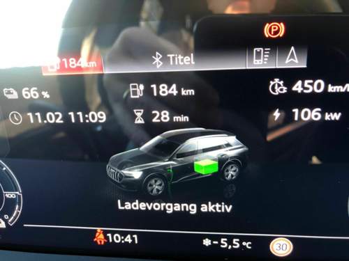

Bei minus 5 Grad und akku absolut kalt da nur 11 km Anfahrt zum Lader... wenn ich eure Autos hätte....ein no go !Warum beschwert ihr euch nicht beim eurem Händler? Wandeln , zurückgeben oder was weiß ich....
Aufnahme nach ca 2 min am Lader !
