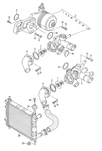

Besten Dank, dann ruf ich gleich mal bei Heil und Sohn an 😉
Thermostat ist da.
Hab den Schlauch der an die untere Seite vom Kühler geht ab, aber da drin ist alles leer oO
Kommt da der Thermostat hin? Ist es normal das da alles leer ist??
In wie fern alles leer ? Kein Wasser drin ? Da haste deinen fehler ^^ Der Knick wo der Schlauch drauf geht der muss ab, dazwischen ist das thermostat. Vom Flansch der am Motor ist in der reihenfolge : Thermostat, Dichtring, Knickstück, Schlauch drauf. Das Thermostat muss mit dem Bügel wo der Führungsstift drin eingequetscht is nach unten also kleiner teller in den Flansch am Motor und großer Teller ins Knickstück. Unbedingt drauf achten dass die dichtung nach dem Thermostat kommt sonst isses undicht...
Darauf auchten, dass du das Thermostat richtig herum einsetzt und es nicht verkantest und Dichtung nicht vergessen. Das Thermostat muß in das Thermotatgehäuse eingebaut werden.
Vorher Kühlwasser (nicht heiß) mit einer Wanne abfangen. Dazu den dicken Kühlwasserschlauch unten am Kühler abziehen.
Ich habe hier mal eine Grafik reingestellt.
Unter der Nr. 1 siehst du das Thermotat. Die Nummer 2 ist das Thermostatgehäuse.
Thermostat
Hallo Polo bastian,
er meint wahrscheinlich, das das Thermostat in den dicken Kühlerschlauch gehört. Kann mir nicht vorstellen, dass er in der ganzen Zeit ohne Kühlflüssigkeit gefahren ist. Dann hätter er höchst wahrscheinlich schon längst einen Motortotalschaden!
ja also flüssigkeit war und ist auch wieder drinen.
Es war halt kein thermostat drinen, ist jetzt aber.
