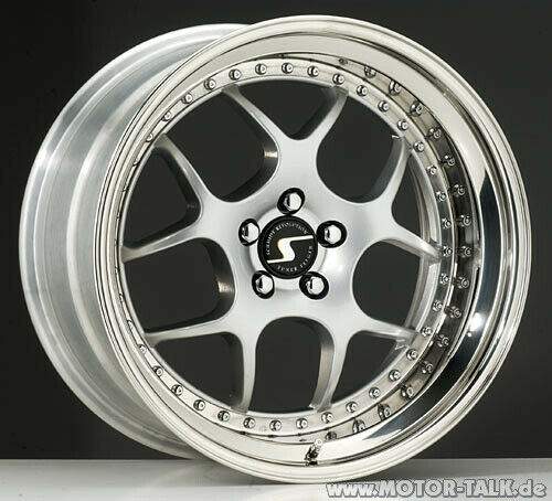

Würden diese hier denn auf den Focus passen?
Nein, die passen so nicht...
die haben den Lochkreis 5x112!
Das heißt, dass 5 Schraubenlöcher im gleichmäßigen Abstand im Kreis angeordnet sind, der im Durchmesser 112mm hat.
Ford hat entweder 5x108 wie in deinem Fall, oder 4x108 beim Fiesta zum Beispiel.

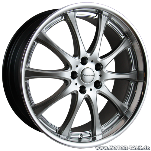

Ich wollte mir auch vorne 235/40/18 auf 8x18 und Hinten 255/35/18 auf 9x18 Drauf tun. Paßt wohl nicht ohne zu weiten oder Bördeln also werde ich rundum bei 8x18 bleiben und hinten passen aber noch 245/35/18 :-) eventuell Schmidt Felgen VN Line oder wenn Emotion mir den Loch Kreis macht die Wasabi
Felgen 8x18 Emotion & Schmidt Felgen http://www.felge.de/.../detail2.php?...
Die Wasabi passt zwar vom LochKreis nicht, habe aber gehört das Emotion da so ziemlich Kreativ wäre. mal sehn :-)
Emotion-felgstylesilverpolishschwarz
