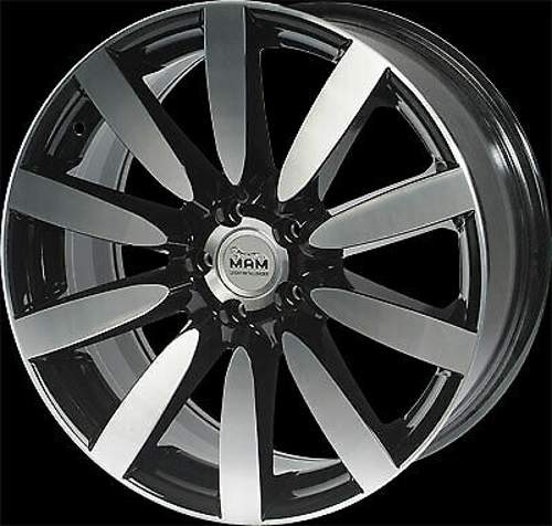

habe da mal eine Frage. Würde mir gerne auf meinen Omega B BJ.2000 neue Felgen in 8,5 J x 19 " zulegen. Im moment habe ich die original 17 " von Opel drauf in 5 Stern optik.
Nun es stehen einige Felgen im Raum. Mein Favorit wären die MAM Nuvo schwarz poliert in der Dimension 8,5 J x 19. Nun weiß ich nicht welche ET ich da beachten muss.
Die jetzigen Felgen haben die Größe 7,5 J x 17 ET39 mit 235/45 ZR 17.
Könnt Ihr mir eventuell hilfestellung geben??

Weißt du die ET nicht oder kannst dir eine aussuchen? Ich denke mit einer ET um 38 rum dürftest keine Probleme haben. Musst weder ziehen noch bördeln.
grüße
also die Felgen die ich bekommen kann sind ET45, deshalb verwirrt mich das mit der ET. Hab da eine Seite gefunden wo man sich die ET berechnen kann. Nur stimmt die Berechnung oder ist diese nur ungefähr.

Dann pack dir 10er Spurplatten drauf dann müsste es gehen. Die stehen sonst zu weit drinnen und schleifen am Radinnenhaus. Steht denn dein Omega im Gutachten?

Edit😁ie passen Felgen für dich haben eine ET von 30.
Schau hier:
MAM Nuvo

Ich wollte mit meinem Post nur zum Nachdenken anregen, und wenn du deinen Omega kennst, weißt du, dass zwischen Federbein (Reifen) und Felge sehr wenig Abstand ist - d.h. breitere Felgen = geringere Einpresstiefe.

Bei der ET eigentlich max. aber wirklich max. sind 39"er. Weil , weitere ET ab 39 ,läufst Gefahr, da die Teile schleifen! z.B. am Bremssattel usw.!
Man(n) kann nicht alles haben! Auch wenns,manchmal gut aussieht!
...... weitere ET ab 39 ,läufst Gefahr, da die Teile schleifen! z.B. am Bremssattel usw.!
Ein schleifen am Bremssattel ist unabhängig von der Einpresstiefe, nur die Form der Felgenschüssel ist hier maßgebend.

Ich habe seit kurzem 8,5 x 19 ET 30 drauf.
Vorne 1a!
Hinten habe ich 20er Spurplatten je Seite.
Ohne Bördeln und dergleichen ist das ideal!

Aber jetzt kannst du dir mal anschauen wie das mit 8,5x19 ET30 ausschaut.
Wie gesagt, vorne ohne Distanzscheiben, hinten mit 20mm je Seite also ET10.
Bei den Reifen habe ich die 235/35 gewählt, weil die 245/35 nicht so schön auf der Felge sitzen und eher nach Ballonreifen aussehen. Der Nachteil bei den 235 ist aber, dass der Caravan an der Hinterachse um 60 kg abgelastet werden muss. Das ist aber auch kein Problem solange du das Auto nicht ständig als Packesel missbrauchst.
