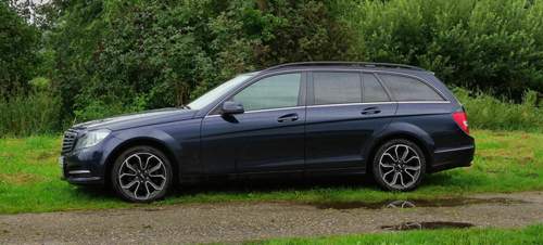

Da sind Sie nun.
CMS C20 DMB
Mir gefällts :-)
Auf dem Bild am Angelsee ist die Karre gerade ziemlich versifft, aber ein Benz verträgt auch Schmutz und Nässe :-)
Danke nochmal an alle für eure Tipps!
Cms c20 dmb
