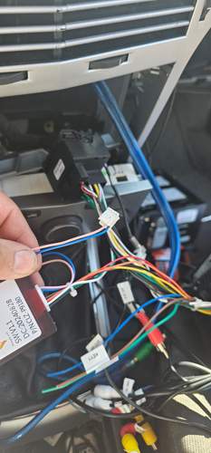

Hallo zusammen.
ich habe jetzt zusätzlich zu dem großen H jetzt noch ein astra h 2.0 turbo .
Dort hatte der vorbesitzer ein 1din Radio verbaut.
Das CID kann ich mit der Fernbedienung links am Radio bedienen. Lautstärke (rechts) funktioniert nicht.
Jetzt wollte ich das Essgoo 4+64GB Android 14 Radio einbauen.
Soweit funktioniert auch alles, aber Die LFB geht nicht.
Lenkrad links BC steuern geht, Lenkrad rechts laut/leiser. , vor/zurück geht nicht. :/
Im Radio habe ich bei auto typ die simple soft can bus eingestellt.
Am Radio Stecker ist aber auch key1 / key2 noch Lose !?
An der canbox geht blau und pink separat.
Woran könnte es liegen das die Lfb nicht geht ?

Das Problem wurde jetzt aber gelöst.
Lösung : einfach ohne Canbox adapter anschließen.
Das Auto ist Baujahr 2004 und der BC nutzt eine direkte Leitung (Aussage Opel, Warscheinlich weil vom original Tid auf cid (2 lines) umgerüstet wurde) So dass das Kabel vom Auto direkt in das Radio kann und nicht erst in die Canbox.
Problem gelöst, kann dicht gemacht werden :))
