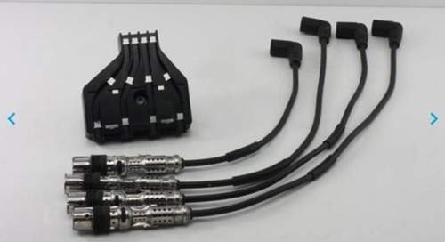

ja , laut deinem Foto ist es ein 1,2TSI mit 105PS. Besorge dir für ~50EUR das hier: LINK
Zündkabel Zündkabelsatz für Audi Seat Skoda VW 1.2 03F905409B
Die Kabel sind relativ einfach zu tauschen, achte darauf das die Stecker auf den Zündkerzen richtig einrasten.
Oder komplett mit Zündspule, die Zündspule reißt sehr oft ! Beispiel LINK
03f905409b cbzb
