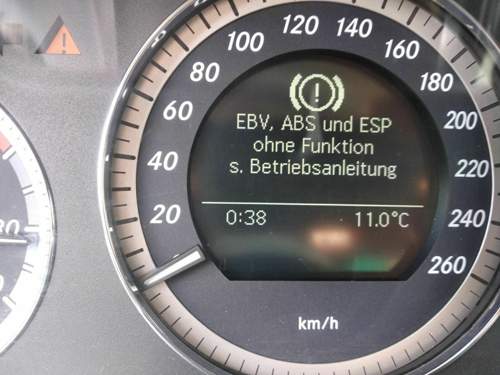

Ich habe w204 bj 2008, c200cdi. Der war 2 monate über winter ohne fahren. Baterie war leer, dann hab ich eingeladen. Bei erste fahrt hatte ich abs und esp fehler gleich nach start. Ab 15km/h habe ich dazu ebv, abs und esp ohne funktion und Reifendruckkontroll ohne funtion. Kleine Geräusche von hinterachse, wenn ich bremse. Diagnostik sagte mir drehzahlsensor hintenachse, aber gleich beideseitig? Linke rad und rechte rad zusammen kaputt?
Ich habe da schon ganz viel gelesen, aber ich hab mit gleiche symptome nicht gefunden. Leute haben da viele unterspanung geschrieben, also neue baterie habe ich reingegeben, aber ohne Fehler auslesen. Vielen dank für Räte.

An so einen Fehler habe ich auch gedacht, muss ja an einer Stelle sein, welche beide radsignale gemeinsam hat. Werde am Wochenende mal darunter schauen und mich dann nochmals melden. Danke sehr.
Wäre auch denke ich aus dem Grund logischer, dass daher der Fehler nicht löschbar war, wenn eben kein Signal ankommt von hinten. Ansonsten müsste man den Fehler im Stand ja löschen können.

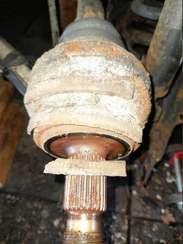

Den Fehler hab ich auch schon länger im Display, es ist definitiv der ABS Ring, und interessanterweise meistens immer auf der linken Seite (Fahrerseite) hinten.
War schon in der Werkstatt, die wollten mir deshalb gleich die ganze Antriebswelle tauschen, weil der neue Ring angeblich dann nicht mehr hält. Hab ich dankend abgelehnt. Jetzt warte ich noch bis es ein wenig wärmer wird, dann tausche ich es selber, und zwar gleich auf beiden Seiten....

"Signal unplausibel.....", wenn du Glück hast sind es die ABS Ringe, wenn du allerdings Pech hast, ist es das Steuergerät.

Hatte dieses Problem auch kürzlich. Erst sporadisch (nach Neustart kein Fehler mehr), dann ständig. Auslesen mit Carly hat mehrere Fehler gezeigt:
- C1131 bis C1134 (unplausibles Signal Drehzahlsensor hinten rechts)
- C3270 (unplausible Werte Drehzahlsensoren Hinterachse)

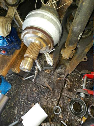

Sensor mitsamt Kabel habe ich selbst getauscht, keine Änderung. Es war der ABS-Ring hinten rechts. Die freie Werkstatt meines geringsten Misstrauens hat den getauscht. Aber vor Tausch darauf hingewiesen, dass da öfter Korrosion im Spiel ist, und neue ABS-Ringe damit nicht sicher sitzen. Dann wäre eine neue MB-Antriebswelle (es gibt bei meinem Fahrzeug keinen Reparatursatz) fällig für 950€ je Seite!
Habe für 400€ eine gebrauchte Antriebswelle von MBGTC besorgt um sicherzugehen. Beim Verwerter kosten die zwischen 20 und 100€, das war mir aber zu riskant. Die Werkstatt hat die "neue" Welle zum Glück nicht gebraucht, säubern der alten Welle hat gereicht. MBGTC hat die Welle innerhalb der üblichen 14 Tage zurückgehalten.
Nur als Info, auch bei einem defekten Sensor/Ring können beide als Fehler angezeigt werden.

Klar hält der neue Ring ,wenn man genau den Untergrund entrostet und den Ring zusätzlich noch mit 2K Epoxy festklebt.
Es ist komplett sinnfrei,deshalb eine neue Antriebswelle zu kaufen ! Allerdings dauert das Entrosten,Restring abschlagen ,wieder Neuen anbringen,anmalten..seine Arbeitzeit..welche bezahlt werden muss.Je nach Stundenlohn, kommt vielleicht eine neue Antriebswelle billiger.Einen DIY-Schrauben interresieren Stundenlöhne nicht, daher Refit,statt Neukauf .
Übrigens habe ich gleich den gesamten Kugelkopf entrostet und mit Hammerit anschließend angemalt.Die Altfarbe fällt dort überall bis zur Manschette blätterartig ab.Unter den Ring kommt aberdings nur 2K Epoxy,kein Hammerit.
Hier wird auch absolut nichts mit Seilfett oder Ähnlichem angemalt !
Es ist auch äußerst wichtig ,vor dem Zusammenbau mal den ABS Sensor genau zu säubern. Wer sich nicht zutraut diesen auszubauen, sollte zumindest diesen mit Pressluft ausblasen können dürfen.

Abschluss:
Wie einige von euch bereits aus der Ferne diagnostizierten, lag es an dem linken hintern ABS-Ring auf der Antriebswelle. Wurden beide getauscht.
Danke für eure Unterstützung.
