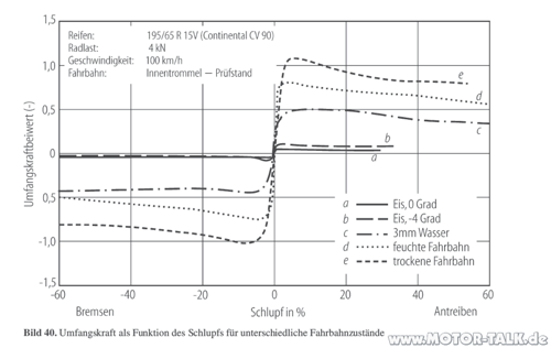

Sorry, das kann ich so nicht stehen lassen. Eine Anti-Schlupf-Regelung würde den Schlupf zwischen Reifen und Fahrbahn verhindern, was eine Änderung der Geschwindigkeit unmöglich machen würde. Die korrekte Bezeichnung für ASR lautet Antriebs-Schlupf-Regelung. Sie ist bestandteil von ESP und kann zum einen durch Eingriffe ins Motormanagement das Drehmoment des Motors begrenzen und zum anderen bei ungleichen Reibungswerten am linken und rechten Rad das Rad mit der geringeren Reibung so abbremsen, dass das entsprechende Drehmoment mit dem Rad mit besserer Haftung übertragen werden kann.
Edit: Schlupf wird also nicht verhindert, sondern lediglich so geregelt, dass eine bestmögliche Kraftübertragung möglich ist. (siehe Schaubild eine Antwort weiter unten)

Ein Rad hat 100% Schlupf, wenn es blockiert und 0% Schlupf, wenn die Umfangsgeschwindigkeit des Reifens exakt der Fahrzeuggeschweindigkeit entspricht. Um die Geschwindigkeit eines Fahrzeugs ändern zu können, muss ich die Drehzahl des Rades verringern, in dessen Folge sich die Geschwindigkeit des Fahrzeugs verringert. Während dieser Verzögerungsphase dreht sich das Rad langsamer, als sich der Untergrund bewegt: das Rad hat Schlupf. Die besten Reibungsverhältnisse hat man übrigens bei etwa 20% Schlupf (siehe Anhang). Der Kurvenverlauf ist natürlich abhängig von der Fahrbahnbeschaffenheit - hier wird von trockener Asphaltfahrbahn ausgegangen.

Deiner These, man könne Schlupf nicht in % angeben, widerspricht die Gelbe Reihe von Bosch und das "Taschenbuch" (Dubbel) (siehe Anhang)

Ich habe gerade den Wikipedia Artikel zu Schlupf gelesen. Da steht im Prinzip das drin, was Du sagst. Für mich macht das trotzdem keinen grossen Sinn. Das ganze läuft, zu Ende gedacht, auf mathematische Spitzfindigkeiten hinaus. Wenn man bei Formschluß die Materialverformung auch als eine Art Schlupf sehen würde, gäbe es eigentlich keinen Unterschied zwischen Formschluss oder Reibkontakt.
Eine Angabe des Schlupfs in Prozent ist im Prinzip unsinnig. Hier wird scheinbar das was Du gesagt hast zugrundegelegt. Bei 0% ist die Umfangsgeschwindigkeit des Reifens gleich groß, wie die Fahrzeuggeschwindigkeit. Jetzt hat man aber schon ein mathematisches Problem auf 100% zu kommen. Diese Angabe ist so gesehen mathematisch also völliger Unsinn und dient hier nur zur Vereinfachung des Schaubilds, sodass sich jeder was drunter vorstellen kann.
