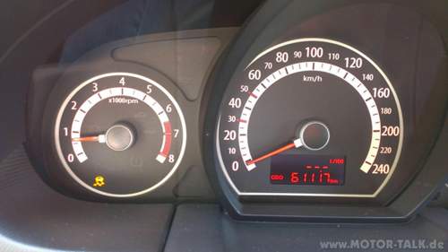

ich habe gestern einen gebrauchten Kia Ceed SW 1,6 Benziner, 125PS gekauft. EZ ist 03/2010, KM-Stand 61100. Nach Abschluss der Kaufs und Überführung ging nach ca 15min die ESP-Leuchte (nicht ESP off!) dauerhaft an. Schöne schei*e! 🙁 Bei der Probefahrt war das Lämpchen nicht an.
Anbei mal ein Foto.
Wenn ich das Auto neustarte, ist das Lämpchen wieder aus. Heute morgen ging es nach ca 20 min erneut an.
Ist das ggf. ein bekanntes Problem? Was wäre denn als worst-case Szenario anzunehmen, wenn da ernsthaft was kaputt ist. Laut Handbuch liegt eine Störung vor - das kann ja alles sein...
Danke, viele Grüße
Mario

Das Fehlerprotokoll hinterlegt leider "nur" gespeicherte Fehlercodes und ob statisch oder sporadisch ( Dauerhaft oder nur ab und zu anstehend ). Der Km-Stand oder ein Datum wird nicht hinterlegt. Es gibt aber auch Fehlereinträge, die sich nach ausschalten der Zündung selbst löschen, wenn der Fehler nicht mehr ansteht. Deshalb sicherheitshalber sobald die Lampe leuchtet zur Werkstatt fahren und den Motor dort laufen lassen. Sonst kann es passieren, dass der Meister dort keinen Fehler findet aber du trotzdem für´s auslesen bezahlen mußt.

wollte mal schreiben, wie es ausgegangen ist.
Das Auslesen des Fehlerspeichers hat ergeben, dass die Batterie wohl zu wenig Spannung hatte. Der Wagen stand vor dem Kauf eine Weile, klingt also plausibel. Warum dann die ESP Warnleuchte angeht, erschließt sich mir zwar nicht ganz, aber der Mechaniker meinte, dass es sehr sicher damit zu tun hatte. Da der Wagen jetzt wieder gefahren und die Batterie somit geladen wird, sollte der Fehler nicht mehr auftreten (ist er bis dato auch nicht mehr).

Das kann schon sein, zumal der Anlasser der größt Stromverbraucher in einem Fahrzeug ist und auch noch dirkt mit der Batterie ( ohne Steuergerät etc. ) verbunden ist. Wenn die Spannung während des Startvorgangs so stark abnimmt, dass es für die Steuergeräte zu knapp wird, können schon mal solche Fehlermeldungen vorkommen. Also: Danke für die Rückmeldung. Das kann so manchem User hier sehr hilfreich sein.
Ja, wobei sich mir nicht erschließt, warum dann die Lampe erst nach 15-20 min angegangen ist. Sie ist nach dem Start ja erst ganz normal erloschen. Hätte sie da nicht schon anbleiben müssen? Kann die Spannung denn auch während der Fahrt abnehmen (die Battiere wird doch da geladen)?
Bin nun aber schon einige auch längere Strecken gefahren und es scheint alles ok.
Wegen der Rückmeldung: Selbstverständlich, Ehrensache ;-)
Die Lampe soll in dem Fall ein Hinweis sein, dass im Fehlerspeicher ein Sicherheitskritischer Fehler hinterlegt ist, der mal sporadisch aufgetreten ist. Sollte der Fehler tatsächlich noch anstehen, würde die Lampe sofort nach dem starten bzw. losfahren ( z.B. bei Raddrehzahlsensoren ) leuchten.
