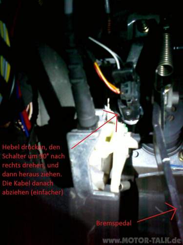

habe eben mein Bremslichtschalter gewechselt.
hier mal ein Bild zur hilfe:
