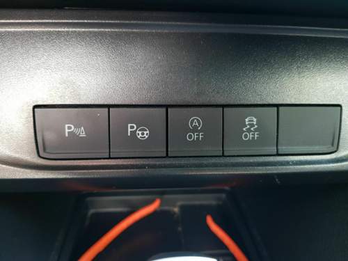

aus dem Golf 6 ist mir ein Schalter in der Mittelkonsole bekannt, der mit "ESP OFF" beschriftet ist und teilweise das ESP und ASR deaktiviert hat.
Beim Caddy 4 soll es laut Handbuch ebenfalls vorne in der Mittelkonsole so eine Taste geben. Jedoch befindet sich bei meinem und bei diversen anderen Caddys in der Leiste mit den Tasten nur solche, wie zum deaktivieren der Start-Stopp-Automatik, Parkpilot, etc. Keine für das ESP.
Hat schon jemand die Taste gefunden? Ich konnte die Taste aber auch an keiner anderen Position im Fahrzeug finden.
Ich habe mal ein Bild der Leiste mit Tasten angehängt, bei der ich diese vermutet hätte, bzw. sieht die Abbildung in der Bedienungsanleitung auch wie die Tasten in der Leiste aus.

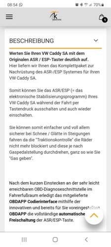

Hier steht ja das es einfach geht. Deswegen hatte ich es ja eingebaut. Nur die 160€ sind mir etwas zu teuer gewesen

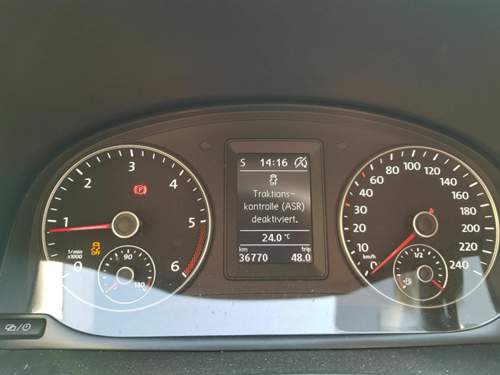

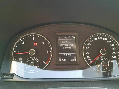

VW Caddy 4 (SA) 2.0 TDI 4MOTION Maxi (Bj. 2019)
ASR (Schalter rechts)
ASR deaktiviert
ASR aktiviert
Was willst du uns damit sagen?
daß er den Schalter nicht nur nachgerüstet hat, sondern auch in die Steuerung einprogrammieren konnte ...
