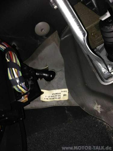

ich bin heute endlich mal nach dem Zusammensuchen aller passenden Teile zum Basteln gekommen. Ich möchte originalgetreu nachrüsten. Kabel zum X1 von der Schalteraufnahme liegen bei mir ja schon. PINs am X1 und am ABS-Stecker konnte ich problemlos nachrüsten. PIN3 auf Masse legen schaltet das ESP auch aus (STG unterstüzt es also).
Ich habe aber noch ein Problem: wie bekomme ich das Kabel vom X1 am besten in den Motorraum? Oberhalb von X1 zwischen Seitenwand links und Pedalen rechts gibt es diese Kabeldurchführung (siehe Bild). Dort habe ich versucht, mit einem dünnen Draht vorsichtig zu sondieren, in der Hoffnung im Motorraum rauszukommen. Dann hätte ich gerade das Kabel an den Draht gehängt und durchgezogen. Leider lässt sich der Draht da aber nicht vorschieben. Hat jemand einen Tipp für mich? Soweit ich verstanden habe, muss ich genau dort raus.
Vielen Dank schonmal.
Grüße Tobias
