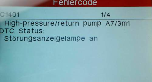

Habe den Fehler mal selbst ausgelesen (siehe Foto).

Der Block steht nicht unter Druck aber natürlich läuft Bermsflüssigkeit aus wenn man die Leitungen abschraubst.
Dein Diagnose sagt doch auch Pumpe, aber Du ignorierst die Hinweise zur Reparatur.

Der Hydroblock enthält die Steuerventile und die Rückförderpumpe. Das Teil steht nicht unter Druck und die "Hydaulikflüssigkeit" ist Bremsflüssigkeit.
Ja, wenn das Teil ausgebaut war muss man die Bremsanlage entlüften - bevor man zur Werkstatt fährt.
Wenn die Rückförderpumpe nicht läuft, dann sind evtl. nur deren Kohlen abgenutzt. Das kann man reparieren ohne das System zu öffnen.
