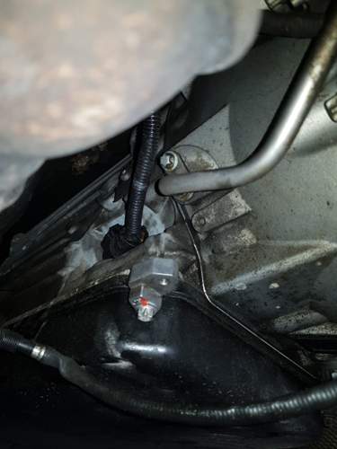

Anbei jetzt mal ein paar Bilder vom Stecker und dem sonstigen Unterboden in Getriebenähe. Als ich die Bilder geschossen habe, war der Fehler übrigens gerade weg (Vorführeffekt;-)). Was sagst du/sagt ihr? Wenn ich am Kabel des Getriebesteckers Richtung Innenraum wackelte, hat das übrigens keinen Einfluss auf das Auftrwten des Fehlers.
211 7G Getriebestecker
211 7G Getriebe

Genau deshalb will ich wissen, wohin die Kabel vom 7G Stecker Richtung Innenraum führen. Motorsteuergerät?
