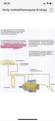

Sicherung 28 müsste es sein, und eine Pumpe sitzt im Tank die Fördert den Diesel in ein staugehäuse wo die VP sich den Diesel selber zieht. Und sollte deiner schon die Pumpe haben die Diesel nach vorn befördert kann diese angesteuert werden per Diagnose oder Brücken einer Sicherung.
Lass den Wagen auslesen dann weist du mehr was er hat.
Joachim wenn man den Diesel Filter tauscht warum soll man den Filter mit Diesel voll kippen, wenn er ne Pumpe hat? Das würde ja kein Sinn machen .
Habe mal ein Bild gefunden von einem anderen Beitrag hier im Forum.
Olli2017 das steht da zwar immer aber die modernen Dieselfahrzeuge sind fast alle Selbstentlüftend .
Die pumpe baut einen Vordruck auf .wenn der nicht vorhanden ist kann die HD pumpe nicht ansaugen ,die benötigt den Druck sonst könnte Mann die Tankpumpe einsparen, eine Fehler quelle weniger .
Dann frage ich mich warum meiner sich nicht selbst entlüftet hat nach Stunden sondern erst dann als ich die Pumpe mit Diagnose angesteuert hab. Und ich habe mich durch ein paar Seiten Gelsen, und diese Pumpe war erst ab 2002-2003 verbaut worden. Und ich hab ein 2003.
Habe definitiv einen 99 er und der hat die pumpe drin musste ich auch schon tauschen .
Bei meinen cheff stehen noch 2 TDI auf dem Hof 2001 und 2004 beide die gleiche pumpe drin wie meiner.
Okay dann ist es ja auch Schwachsinn das man ein Diesel entlüften muss. Der entlüftet sich ja dann selbst. Dann ist meine Pumpe wohl auch kaputt da sie mit Diagnose an geht aber so nicht entlüftet.
Beim starten läuft die kurz an somit endlüftet sie auch wie fast jeder andere Diesel der keine extra endlüftung pumpe haben
Also ich hab fast 5 std Zündung an und aus gemacht da lief nix an Diesel vorn raus.
Und fast in jedem Forum lese ich grade das eine VP sich den Diesel selber aus dem Staugehäuse zieht, ist die saugstarhl Pumpe defekt wird das staugehäuse nicht befüllt zieht die VP kein Diesel.
Dazu kommt noch das ein Schwimmer im Tank ist der bei zuwenig Diesel im Tank sperren soll das er kein Diesel mehr bekommt.
TE ist dein Tank voll? Oder halb Voll?
Sollte er halb voll sein könnte es sein das deine saugstahlpumpe kaputt ist und den Behälter nicht mehr füllt dann saugt die VP nicht mehr an.
