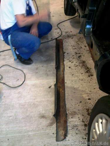

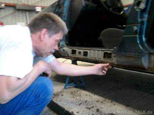

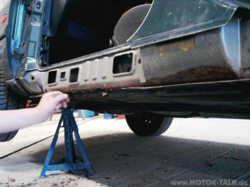

Ich musste auch beide Schweller und Längsträger erneuern (lassen). Omnifurz sei Dank!
2011-05-20-20-37-46
2011-05-20-20-38-00
2011-05-20-20-38-16
+6
hast du dir die Längsträger denn selbst zurechtgebogen? Hast du die alten Träger komplett entfernt?
Oder hast du die befallenen Stellen ausgeschnitten und dann eingepasst ... ?
Dier beschädigten Teile wurden entfernt, blank geschliffen, Aus Pappschablonen haben wir das Reparaturblech aus den Tafeln geschnitten, zurecht gedengelt und eingeschweisst. Dann wurden die Schweißnähte glatt geschliffen und alles versiegelt.
gibts denn da spezielle Auflagen, die man dabei für den TÜV erfüllen muss? oder reicht dem das, wenn das vernünftig dicht ist?
Klar muss es sehr gut eingeschweisst sein, heften reicht nicht! und wenn sie gegenklopfen, sollte es sich nach gesundem Metall anhören! 😁😁😁
