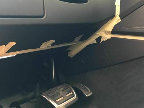

Hallo und Moin,
die 4-Zonen Klimatisierung funktioniert auffällig unauffällig gut. Die Heizung reagiert schneller als in meinem bisherigen 4G. Also alles prima?
Leider nein, es will sich einfach kein richtiges Wohlgefühl einstellen, denn unabhängig von der gewählten Temperatur beklagen sich Fahrer und Beifahrer über kalte Knie und Oberschenkel.
Es hat eine Weile gedauert, bis das eigentliche Problem erkannt wurde, denn aus den Ausströmern im Fußraum kommt eine wohlige Wärme heraus.
Die kalte Luft tritt aus allen Ritzen und Öffnungen der Fußraumverkleidung unter dem Armaturenbrett aus. Beispielsweise im Bereich der Konturbeleuchtung sowie am Übergang zur Mittelkonsole.
Einzelfehler oder hat(te) noch jemand das gleiche Problem?

Inzwischen war mein A6 für drei Tage in der Werkstatt.
Die Mittelkonsole knarzt zwar nicht mehr, aber es zieht nach wie vor wie Hechtsuppe.
Da es besonders kräftig im Bereich der Mittelkonsole zieht, habe ich die Übergänge mal probehalber abgeklebt.
Bringt aber nichts, sieht nur „speziell“ aus ... 😁

Hallo Allerseits,
ich habe bei meinem ein ähnlichen Phänomen:
nur auf der Beifahrerseite und vor allem bzw. nur bei höheren Geschwindigkeiten (<120km/h) zeiht es kalt aus dem Fußraum.
Ich habe bisher herausgefunden, dass es umgehend aufhört, wenn man aktiv die Umluft einschaltet.
vielleicht bringt das jemanden auf eine Idee, dem Problem auf die Spur zu kommen.

Hallo nochmal,
zumindest in meinem Fall gab es jetzt eine Ursache. Beim Wechsel des Innenraumluftfilters (unterm Handschuhfach) hat der Audi-MA bei der letzten Inspektion wahrscheinlich keine große Lust auf Checkliste verspürt. Der Filter war statt der zwei Einklips-Punkte und der vier Sicherungsschrauben nur auf einer Seite eingeklipst und keine der Schrauben war vorhanden.
Vielleicht könnte so etwas ähnliches ja auch bei dem einen oder anderen der Fall sein.
