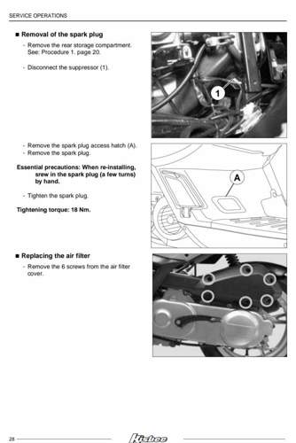

schraub' doch einfach nach einer etwas längeren Fahrt - nicht nur 2 Kilometer - die Zündkerze heraus.
Ich bin ja sehr humorvoll. Aber um bei dem neuen Kisbee die Zündkerze zu lösen muss ich die gesamte Seitenverkleidung lösen und die Benzinpumpe. Sonst kommt man nicht an die Zündkerze ran. Hatte ich aber auch im anderen Thread mal erwähnt.
Selbstschrauberfreundlich ist das ding wirklich nicht.

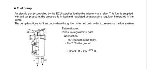

Hi Markus,
bin durch Zufall auf ein Workshop Manual für den 2T-Einspritzer von Peugeot gestoßen. Der Temperatursensor ist höchstwahrscheinlich identisch, eine Lambdasonde hat der 2T-Einspritzer allerdings nicht.
Die Kraftstoffpumpe ähnelt auf den ersten Blick ebenfalls dem 4T Modell, wobei der im Pumpengehäuse eingebaute Druckregler mit seinen 5 bar wohl der 2T Direkteinspritzung Rechnung trägt. Für die Saugrohreinspritzung des 4T sind 3 ~ 3,5 bar ein gängiger Wert.
Gruß Wolfi

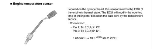

Temperatursensor (NTC)
Kraftstoffpumpe
Druckregler
Hallo Wolfgang,
ist ja perfekt, ich wusste, auf dich kann man zählen!🙂
ein Einspritzer ohne Lambda und das von Peugeot 😰
Ich wusste gar nicht, das es so etwas gibt. Ja, das 2T Öl mögen die wohl nicht.
Und ich hoffte schon Breitband😁
Ja doch, hab gerade gelesen, ab 2018 gab es dann Lambda...

Den Widerstandswert hast du jetzt und weißt auch, wie der Temperatursensor aussieht. Messen!

@RemingtonSteele schrieb am 30. November 2019 um 14:16:17 Uhr:
Laut Workshop Manual für den 4T Kisbee mit Vergaser sollte der Ausbau des Helmfachs und das Entfernen einer Kunststoffklappe für den Zugang zur Zündkerze genügen.
Gruß Wolfi
Zündkerze ausbauen
Wie ich schon sagte, ich hab sehr viel Humor. 🙂
Die Kappe hätte auch genügt um die Pumpe zu lösen. Nur ist entweder die Pumpe oder die Kappe 2 cm zu hoch bzw zu tief. an die oberste Schraube der Pumpe kommt man durch die Kappe, an die untere nicht.
Um die Verkleidung zu entfernen ist Helmfach fällig, Seitenverkleidung um dann die Plastik unter dem Helmfach zu lösen (ineinander verschraubt)
Die Zündkerze kann man defintiv nicht lösen ohne wieder alles auseinander zu bauen. Weder von untern kommt man ran noch von oben. Von oben stört die Querverstrebung, von unten könnte man, aber dann ist die Pumpe im Weg. Aber um die zu lösen muss eben die gesamte Verkleidung runter.

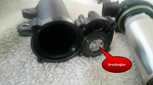

Pumpen machen keinen Druck. Grundsatzproblem der Betrachtung. Sie machen eine Fördermenge. Diese stellt man ins Verhältnis zum Druck. Der Druck wiederrum wird vom Benzindruckregler "hergestellt".
In der Praxis kann eine "1 bar Pumpe" auch vllt 3 bar liefern. Allerdings dann bei deutlich geringerer Fördermenge.
Eine zu große Pumpe kann es daher nicht geben. Der Ansatz über den Druck ist theoretisch denkbar. Jedoch erhöht sich die Einspritzmenge nur minimal. Statt 3 bar liegen 4bar an, dürfte um 30% den Durchsatz erhöhen. Regelt dann aber zumindest im Teillastbereich die Lambdasonde runter. Ebenso ist eine Volllast anfettung denkbar. Nach Aussagen von TS geht das scheinbar aber nicht...
Der Temperatursensor ist in der Regel ein ntc widerstand. 1 oder 2 polig, meinst blau oder blauer Stecker. Gemessen wird der widerstand. Kalt 20° um 3kohm, warm 80° um 350 Ohm.

Wäre schön, wenn es so wäre wie man schon sagte, einfach die Plastikkappe ab und rankommen. Aber so ist es leider nicht, auch wenn das Manual es so sagt.
Nur zur "Beruhigung": Das war damals bei der 4T-Vergaser-Kisbee Bj. 2012 auch nicht anders.

Hallo Papstpower,
Das ist eine super Erklärung, da fällt es mir schwer, wenn ich widersprechen muss.
In meinen Augen ist eine Pumpe immer der Aktor welcher die Fördermenge und bei Widerstand, Druck erzeugt. Jedes System hat einen Widerstand. Außerdem erzeugt eine Pumpe auch Druck, wenn kein Druckregler verbaut ist.
Schaltet man die Pumpe aus, so kann der Druckregler machen was er möchte… da kommt dann auch kein Druck mehr an (0 Bar). Der Druckregler soll den Druck begrenzen...
Möglich wäre, dass der Hersteller z.B. eine stärkere Feder eingebaut hat oder sich Partikel im Regler befinden und der Regler nicht sauber regelt. Letztens hab ich mir ein neues Thermostat in mein Auto gebaut. Ja, das Dingen regelt auch nicht richtig, so wie er soll.
Man darf sich nie darauf verlassen, das neu auch immer richtig funktioniert.
Bin sonnst mit allem einverstanden, was du sagst.
