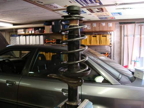

Es ist der ng motor also der 5 Zylinder. Hatte heute den Reifen mal runter und habe geguckt ob die Feder springt usw. Es scheint das der reifen bzw die Felge vor das federbein kommt bzw den Teller es waren schleifspuren zu sehen. Ich baue das Fahrwerk mal auseinander und mal gucken, genauso wie neue schrauben unten ins federbein es scheint so als ob links eine schraube nachgibt habe ich heute beim nachziehen gemerkt.
Es hatte ein anderer die federn verbaut nicht das er sie falsch rum reingesetzt hat. Ich schließe keine Möglichkeit mehr aus. Habe hier 2 Fotos vom Abstand Kotflügel zu reifen einmal rechts mehr platz und links der kotflügelschleifer hmmmm
Ich baue morgen mal selber alles auseinander. Habe das nur lange nicht mehr gemacht und bin mir in einer Sache unsicher wenn ich die Feder wieder entspanne also im zusammen gebauten Zustand muss die Feder auf dem Federteller oben und unten ganz an diesem Anschlag da ganz dran sein oder muss ich da Platz lassen damit da Spiel ist? Mit Anschlag meine ich dieses Führungsende (Erhöhung auf dem Teller ).

wenn du es wirklich geschafft hast,die feder falsch rum einzubauen,dann wüsste ich gern wie 😁
der federteller oben is doch viel kleiner als unten,das wird so mit dem radius auf der letzten wicklung gar nicht gehen
lass dich auch nicht von der beschriftung verrückt machen,ich hab schon federn gesehen,die waren einfach verkehrt rum bedruckt 😉
die federvorspannung wäre natürlich auch noch nen thema,wenn die nicht passt,dann kann sich die feder auch ziemlich bewegen
ursache dafür wären dann wahrscheinlich stossdämpfer mit zu langen hub

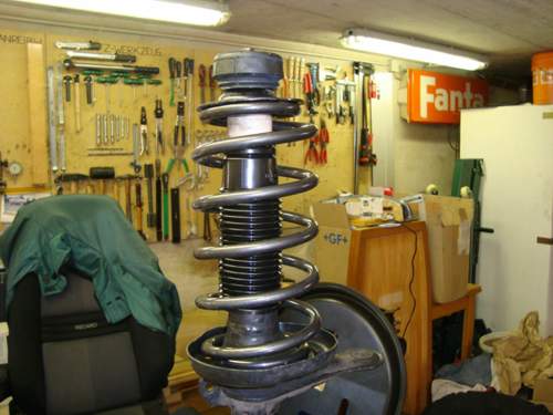

Ich habe es nicht eingebaut. Es ist ein kürzerer dämpfer drinnen. Die federn sind auch gleich lang.
aufbocken & versuchen die feder zu bewegen
ich hatte an einem kadett auch schon das problem,dass die vorspannung trotz kürzerer dämpfer mistig war,allerdings war der auch satte 75/55 tiefer

Vorher ist er ja auch mit den federn gefahren irgendwann hatte er geknallt glaube nach längeren stehen einfach so keine Ahnung warum. Dann habe ich neue dämpfer und domlager verbaut dann hing er links tiefer und das knallen war immer noch da keine Ahnung was ist dann habe ich die federn durch neue ersetzt und was war alles wie vorher . Wenn ich im stand lenke ist alles super keine Geräusche nur beim fahren.
Die Feder hat kein Spiel auch nicht aufgebockt.

Fehler ist gefunden einer der neuen Dämpfer war kürzer knapp 3cm und feder war unter Spannung. Das knallen wird noch gesucht aber anscheinend War es der Dreieckslenker. So ne schei.e.
