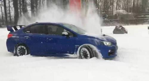

Da stimme ich Dir zu. Eins meiner Vorgängerfahrzeuge war ein Cherokee XJ, mit konventioneller Allradtechnik und Hebeln für sämtliche Untersetzungen und Sperren. Der war im Winter genauso ein Traktionsmonster wie der STI, limitiert nur durch zuviel Kraft auf der Hinterachse (4 Liter Reihensechser), das Gewicht und den hohen Schwerpunkt.
Ich bin selbst überrascht, wie souverän ich mit dem STI sämtlichen Allradlern hier um die Nase fahren kann. Gehört aber auch ne Portion Vertrauen in die Technik und die eigen Fähigkeiten zu. Außerdem ist dieses Wetter wie gemacht für Auto kennenlernen, Grenzen ausloten und Erfahrungen machen. Auf dem Land geht das noch. ;)
