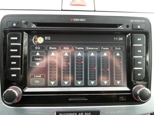

mit diesen Einstellungen habe ich im Passat ein einigermaßen ordentlichen Klang (in Kombination mit einem JBL Subwoofer)
@nastrowje
Beim Drücken auf das Lautsprechersymbol oben links in der Ecke kommst Du wieder in das Hauptmenü. Das ist in jeder Ansicht gleich. Auch beim Kameramodus, auch wenn da kein Symbol steht
