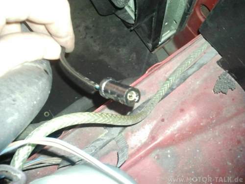

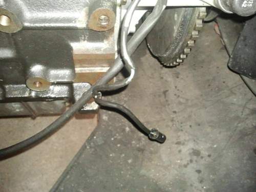

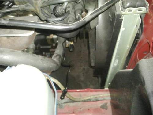

1. Hat der E30 - 325i (M20) ein separates Zündsteuergerät? Wenn ja, wo?
2. Zwischen Kühler und Ölwannd hängt Beifahrerseitig ein einadriges Kabel (Blau/Weiss) mit schwarzer Ummantelung herum. Dieses Kabel ist ca. 20 - 25 cm Lang, verschwindet im selben Kabelbaum, wo auch der Öldrucksensor > (falls ich mich nicht gerade irre), verschwindet und hat einen Stecker bzw. eine Steckverbindung (Ich gehe davon aus, dass es das weibliche Stück ist). Diese Steckverbindung ist ca. 2,5 cm lang, 5 - 8 mm dick, schwarz und verölt. Bei dem Baugleichen
Fahrzeug, woraus ich zu Testzwecken Teile nutzte für mein "Ausschlussverfahren" 🙂, gibt es diese Steckverbindung samt dem misteriösen, herumbaumelnden Kabel NICHT !
Jetzt zu meiner Frage, Ihr könnt es euch sicherlich schon alle denken, aber ich stell sie dennoch 🙂...: Worin liegt die
Verwendung für dieses (ACHTUNG und SORRY, aber das muss jetzt sein...) arschfotzendreckswichsmistscheiss > Kabel? Wo ist das Gegenstück. WAS IST DAS????????? (Bild folgt in Kürze, versprochen)

Ach und hier noch versprochenes Bildmaterial 🙂
Foto0145
Foto0148
Foto0150
Laut Schaltplan ist ein blau-weisses Kabel für die Klimaanlage da, an dem Steuergerät sollte es Pin 40 sein. Welches Baujahr ist dein Wagen?

das sinnlos rumbaumelnde kabel jängt das auspuff seitig wenn ja kommt das an nen sensor auspuffseitig über die ülwannn da müsste dann nen sensor sein so is es jedenfals an meinem cabrio
Ja, das hängt auspuffseitig (Beifahrerseitig), aber es ist nicht das von dem Sensor über der Ölwanne, der ist angeschlossen. Also ausgeschlossen, schade… 🙁 Aber vielen Dank für deine Mühe.
Hm… Klimaanlage hab ich zwar nicht, aber dennoch dürfte, wenn es nen Blindgänger ist, das Kabel nicht einfach so herumbaumel, oder??? BJ müsste 87 sein.
