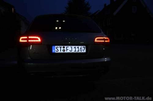

Moin !
Nichts gegen LEDs aber der Unterschied zum SLN ist gravierend !! ;-)
Bild ? bitte !
Audi-00015
Klingt vlt. komisch, aber ich meine das man die beiden Kennzeichenbeleuchtungen nur bedingt miteinander vergleichen kann. Und welches besser oder schlechter ist, ist eher eine Frage des persönlichen Geschmacks.
hypercolor
keine baulichen Änderungen notwendig
beleuchtet auch das Umfeld etwas mit (mir gefällt das)
nicht legal
gibt es in 2 Farbtönen 5k und 10k
SLN
trägt auf und legt sich nicht an die Wölbung an
sehr homogene Ausleuchtung des Kennzeichens
teurer
legal
grobe Rasterung des Kennzeichens
mir sind schon 2 defekt gegangen

Grobe Rasterung ? mhhhh..... dem sehe ich nicht so und ich hab noch eines der ersten von 3M schon am zweiten Wagen.... und es hält !! :-)
Klar ist das immer eine Frage des persöhnlichen Geschmacks- halt jeder wie er will ! :-)
Will hier auch keinem was aufquatschen !
Gruß Senti

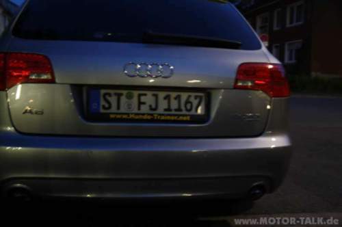

könntest du bitte auch mal ein "nachher" Foto posten?
für meinen Zukünftigen hätte ich auch gern was eleganter beleuchtetes!
Musste grad mit erschrecken von euch lesen, dasses die von 3M nichtmehr gibt - schade, war wohl zu teuer am Markt.
Ich hab aber etwas bedenken mit dem Loch hinten in der Karosserie - fängt das nicht nach (einigen) Jahren zu rosten an? hinten kommt ja immer die salzige Gischt hin?!? [...].
Vielen Dank - vy73!
Moin Moin !!
Na erstmal gibts das ja nicht nur von 3M sondern auch von anderen
zweitens wissen es die wenigsten oder es ist ihnen zu teuer so das es auch nicht jeder haben will
und drittens ZUM GLÜCK !! ;-)
Das mit dem Loch haben hier einige anders gelöst.... sie sind mit dem Kabel durch die kleine Nummerschildleuchten KAPPE....bzw durchs "glas" gegangen weil man das kostengünstiger zurück bauen kann und dann gleich auf die kontakte der sufitte.
Beim 4B hab ich auch schon durchs Blech gebohrt und 5Jahre nicht einmal ärger gehabt, der Gummi dichtet super ! Selbst beim ab und umbau an den 4f war noch alles OK. Fürs Loch gibts dann ja Blindstopfen.
Nachher versuch ich mal ein zu stellen.... Vorher hab ich leider (zum Glück) nicht !
See You
Senti

ein voto lade ich am wochenende hoch da ich leider zur zeit nicht zuhause bin und die bilder sind zuhause.
das mit dem gebohrtem loch ist garnicht so schlimm es gibt eine extra klebmasse mit dabei die einfach dranschmieren und gut ist wenn du allerdings diesem teil nicht vertraust kannst du entwieder selikon aus dem baumarckt drauf schmieren oder du bohrst in deinem originalen leuchtern ein kleines loch und kannst dann ein gummi drumherum reinsetzen
