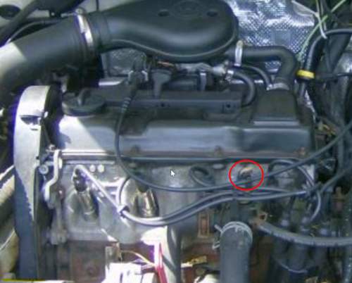

Kann das nicht auch durch einen defekten Kühlmitteltemperatursensor kommen, der dann das Gemisch extrem anfettet wenn er gemeldet bekommt es hätte draußen -200 Grad? Der geht doch gerne mal kaputt beim Golf 3. Ich würde erst mal probieren einmal den Stecker vom Drosselklappenpoti abzuziehen und den Motor zu starten, und danach mal den Temperatursensor abzustecken und nochmal versuchen. Dann arbeitet das Steuergerät ja mit einem festen Ersatzwert, bei dem der Motor zwar auch nicht ideal laufen wird, aber man sollte ja schon eine deutliche Veränderung im Motorlauf und der Leerlaufdrehzahl feststellen.

Ja, das ist vermutlich der beste Weg, wenn man keinen Diagnose-Tester hat.
Nach meiner Erfahrung würde aber ein defekter Temperatursensor fürs Kühlwasser nicht dazu führen, dass die Leerlaufdrehzahl so weit nach oben geht. Normalerweise wird das Gemisch so weit angefettet, dass der Motor sehr unrund läuft, unwillig hochdreht und viel zu viel Benzin verbraucht. Wenn der Leerlaufschalter in der Einspritzeinheit funktioniert, versucht das MSG die Leerlaufdrehzahl zu halten, auch wenn die Temperaturwerte nicht stimmen...
Wenn man das Kabel vom Temperatursensor (siehe Bild) abzieht und nichts passiert, würde ich das Problem in der Einspritzeinheit suchen (Leerlaufschalter, Drosselklappe, Drosselklappensteller...)
Temperatursensor
