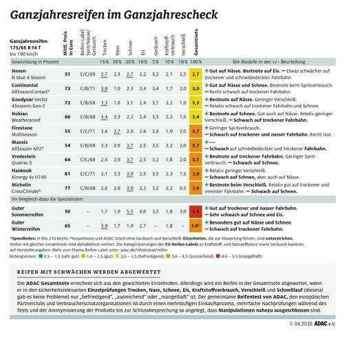

Und im Test der Dimension 175/65 R14 ist er letzter geworden.
Und nun? 😉
Zeigt er sehr schwankende Leistungen und ist nicht unbedingt eine allgemeine Empfehlung
@Opel_GTC schrieb am 27. Okt. 2020 um 22:58:47 Uhr:
Wie lächerlich ist der Test denn bitte?
Der Hankook ist endnotenmäßig gleich, hat schlechtere Einzelnoten und steht vor dem Michelin. Haben die dann einfach nach ABC sortiert? Bei Firestone, Maxxis, Vredesteim auch so...
Die anderen Reifen sind im Ergebnis gar nicht so weit auseinander wie man denken könnte, wenn man die Tabelle sieht.
Prädikat: Lebensgefährlich.
