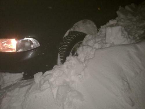

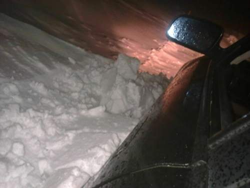

@ Berni_L
Zerbrich der nicht ganz den Kopf und freue dich auf Quattro und Schnee 🙂 ESP eingeschaltet lassen und Gas geben. Quattro macht den Rest 😁 Glaub mir. Nur Bergab aufpassen, dass kann haarig werden.
Hier ein "kleiner Gusto" von einem schneereichen Winter 😁
