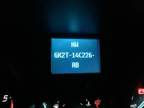

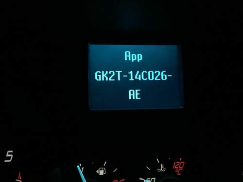

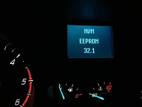

Folgende Werte bekomme ich im Test Modus angezeigt. Siehe Bilder.....
Img-4120
Img-4121
Img-4123

Kann man bei den geposteten Bildern die Software Version erkennen?

ich denke nicht, dass es sich bei dem Wert aus dem Info-Display um den PCM Status handelt. Von Forscan wird bei meinem Fahrzeug
PCM - Motorregelungs-Modul
Bus: HSCAN
Teilenummer: GK21-12A650-CA
Strategie: GK21-14C204-BCR
angezeigt. In meinem Info-Display habe ich aber auch G2KT gesehen...
