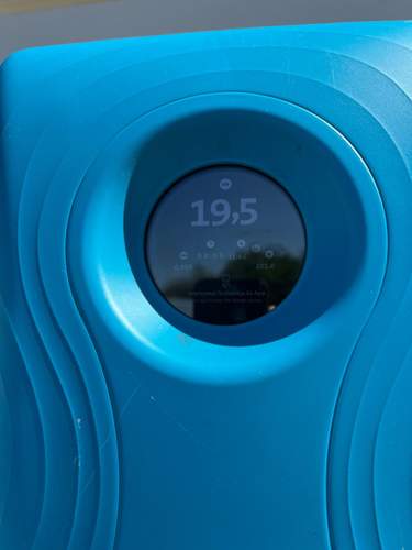

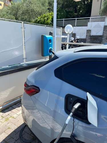

Ich habe auch noch ne Ladestation im Nachbarhotel (200m entfernt) hier in Malcesine gefunden. Diese war nicht nur für Hotelgäste, sondern öffentlich. An der Repower Ladestation funktionierte auch meine Shell Karte ohne Probleme, ohne jegliche App. Perfekt, war auch relativ schnell. So kann es morgen weiter nach Ö gehen, ohne zusätzlichen Ladestop.🤌
Na also, haste aber gut gefunden !
