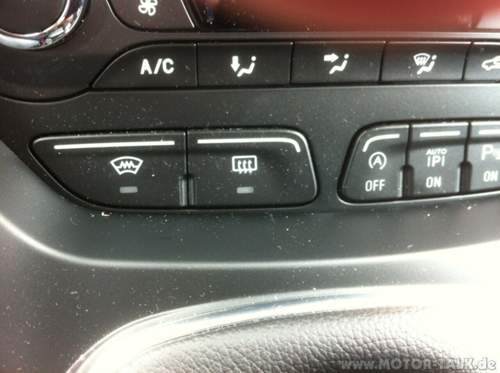

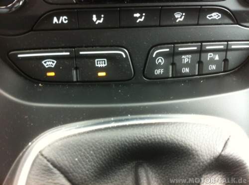

Da wir die letzten Wochen definitiv ideale Vorrausetzungen für diese Ausstattungsdetail hatten, weiss ich, das unserer weiblicher Nutzer des GCM 10 Minuten bei laufendem Motor gestanden hat und sich wunderte warum die noch vereist waren.
Zitat:" Beim Focus ist das immer automatisch angegangen!"
Sie war das vom Focus nicht anderes gewohnt.
Bei unserem GCM müssen die Drähte hinten wie vorne zugeschaltet werden.
Der Betrieb wird durch einen erleuchteten Einschalter angezeigt!
Und ja, mein Auto ist etwas staubig!! *wink*
Unbeleuchtet
Beleuchtet
