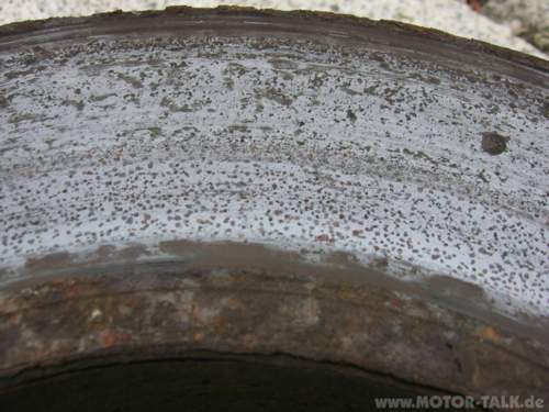

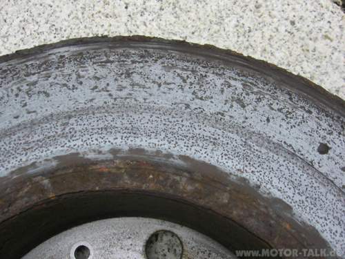

hier meine Erfahrungen zu den Bremsen.
Den Caddy den meine Frau nutzt, momentan gute 90.000 km gefahren, erster Satz Scheiben und Beläge vorn und hinten mit ca. 30% Restkapazität. Fahrprofil überwiegend Stadt mit ein wenig Landstraße, heißt: wird doch öfter mal gebremst. Scheiben komplett i.O., kein Rost, hochglänzend, alles bestens.

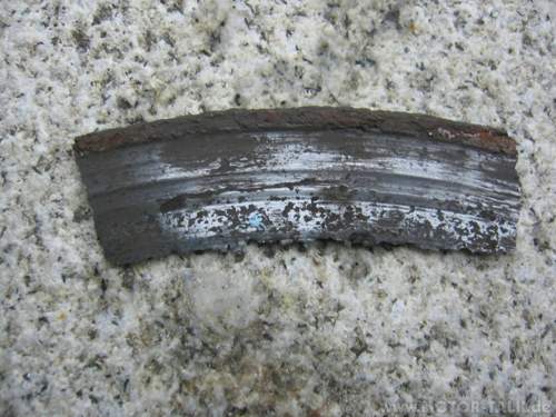

Mein Caddy Maxi: eher Langstreckenfahrzeug, vorausschauende Fahrweise, zugegebener Schwachbremser, oft im Spritsparmodus unterwegs (keine Angst, ich fahr auf der Autobahn mindestens so schnell wie die LKW´s 🙂😉). Jetzt vor dem TÜV, bei 38.000 km, habe ich mir die Bremsen angeschaut und mich hat fast der Schlag getroffen. Unrettbar verrostet. Kompletter Austausch erforderlich. Hätte ich mal ein paar Liter Diesel geopfert und öfter ordentlich gebremst 😰🙁
In meinen Augen sehr schlechte Qualität der Scheiben als Ursache erkennbar. So etwas darf selbst bei verhaltener Fahrweise nicht passieren. Ein Bekannter arbeitet bei einer renommierten Bremsenfirma in der Testabteilung und der sagt, so etwas hat er auch noch nicht gesehen.
Macht euch selbst ein Bild. Bei dem Bild "bremsscheibe vorn 1+2" hatte ich probiert den Rand zu glätten um evtl. noch TÜV zu bekommen, habe ich aber schnell aufgegeben.
Und "Nein" ich habe nicht reklamiert bei VW. Mir ist kein Fall bekannt wo das nach über drei Jahren bei Bestandteilen der Bremsscheiben und Belägen etwas gebracht hätte. Ach ja falls jemand die Beläge kaufen möchte: sind fast wie neu und werden für kleines Geld versendet.

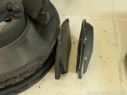

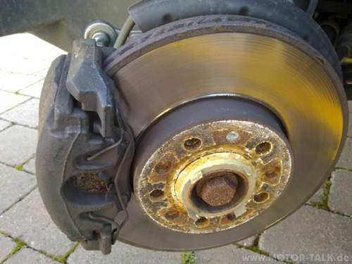

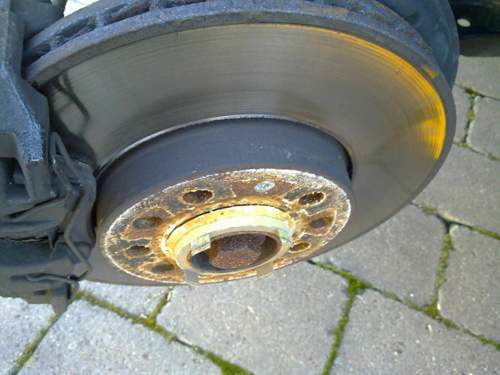

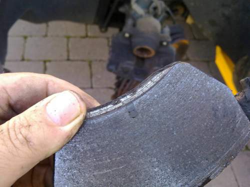

So nun mal Bilder von meinen Belägen gemessen mit der Schublehre sind noch 30% der ursprünglichen Belagstärke vorhanden,hätten also rein rechnerrisch noch 40 000km gehalten.Alerdings die korrosion an der Hinterseite der Beläge ist enorm das hatte ich noch niemals so.Aber das macht Sicherheitsmässig nichts die blättchen sollen ja nur das Quitschen der Beläge verhindern.
Das gelbe auf den scheiben ist kein Rost,sondern es spiegelt sich der gelbe Wagenheber (Hubwagen).die Überrasschung war die linke innere Antriebswellenmanschette man kann das fett auf den Bildern erkennen.Drei Tage später bei Vw repariert kostenvoranschlag 130€ beim Abholen 186€ die Äußerre Manschette wurde auch gewechselt sie soll auch defekt gewesen sein leider habe ich nur ein Foto aber dort sieht man kein Fett.

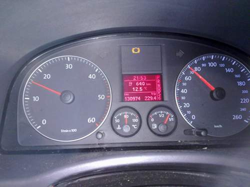

Original geschrieben von viceroygussi
was habt ihr für bremsen letztes jahr hat der vom tüv gesagt soll meine bremsen im auge behalten jetzt ein jahr später hat beim caddy auch ein licht aufgeleuchtet.man beachte den kilometerstand und ich bin nicht feige ich bremse und wohne im bergigen land
gugst du seite 2 victor
