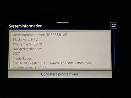

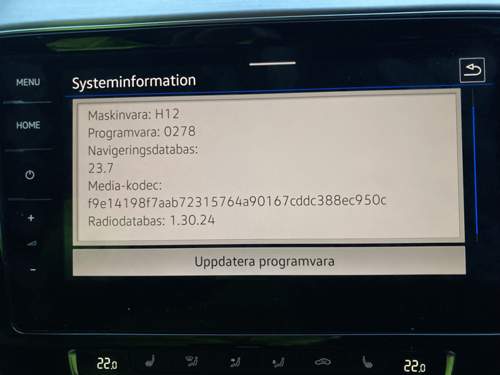

Nutzerprofilauswahl verschwindet nur mit einem MIB SW Update.
Das klingt arg nach 0156...ein Update auf mindestens 0278 ist da eh erstmal Pflicht.
Genau. Bitte ein Foto der Softwareversion posten.

@rumper schrieb am 29. Februar 2024 um 13:46:59 Uhr:
@TPursch schrieb am 29. Februar 2024 um 14:20:23 Uhr:
Es ist die 0278 installiert.
Gibt es aber eine aktuelleres Kartenmaterial offline? Das Paket ****231**** habe ich schon bei VW runtergeladen.
Firmeware 1
Firmeware 2

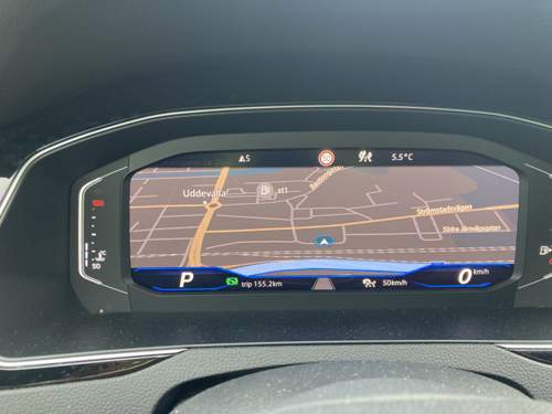

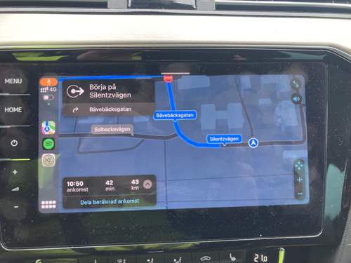

Hallo.
Hänge zwei Bilder dran. Im Radio wird die Apple Karte mit der blau markierten Route angezeigt. Im AID nicht.

Tacho zeigt nur Zielführung wenn du das VW Navi nutzt.
