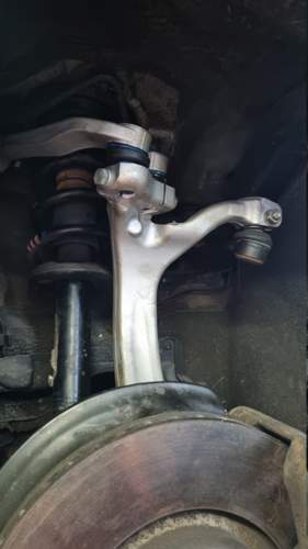

Hey Zusammen,
ja, mich hat's auch getroffen, die A*****schraube der oberen Querlenker.
Trotz Nexus Abzieher mit Fettpresse geht die Schraube nicht raus.
Auch anschliessender Druckluftmeisel mit extra Aufsatz für die Schraube hat versagt.
Alles weitere erspare ich mir, das Ding kommt neu.
Radlagergehäuse ist ausgebaut, Querlenker oben liegen schon neu vor mir. Soweit ich weiss, ist das original Lemförder?
Bevor ich jetzt beim freundlichen das Radlagergehäuse original kaufe, wäre meine Frage, wer denn Erstausrüster für das Radlagergehäuse 4F0407253H / 4F0407254H ist?
Eventuell lassen sich ein paar Euro sparen.

Bei meinem 2007 er waren TRW vom Werk aus verbaut. Je nach Baujahr waren es TRW, Lemförder und noch zwei weitere, dessen Namen mir nicht mehr einfallen.
Oben genannte 2 Hersteller wären wohl die erste Wahl.
Ob du bei VAG heutzutage noch highlevel Qualität als Ersatzprodukt bekommst?

Wir haben uns mal den spass gegönnt und die schraube mit allen mitteln aus ihrem Loch gezwungen.
Letztendlich einfach mit sauerstoff und acetylen vebrannt. Loch ist frei und Radlagergehäuse weder zu heiss geworden, noch komplett unbrauchbar. Verbauen möchte es dann aber doch nicht mehr. Man weiss ja nie…
Wie viele im Netz von ihren tollen Methoden und Werkzeugen schwärmen. Bei der 13Jahre alten Karre hätte nichts davon funktioniert, ausser wärme.

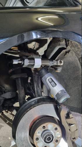

so ging es mir letztens auch als ich die oberen querlenker neu gemacht habe.
hatte mir extra vom kolegen das press tool von ks tool geliehen.
beifahrer seite flog die schraube mit nem lauten knall raus und auf der fahrerseite keine chance.
da ist später beim presswerkzeug der abreißsplint abgerissen.
trotz hammerschläger und warm machen mit dem heißluftfön hat sich nix getan.
beim ausbohren ist dann leider auf dem letzten drittel der bohrer abgehauen und kam ausm achsschenkel wieder raus.
also einmal neu.

Lauten knall kenn ich. Gabs 2x bei mir. Ein mal hat sich die schraube 5mm bewegt, beim zweiten hats das werkzeug zerlegt.

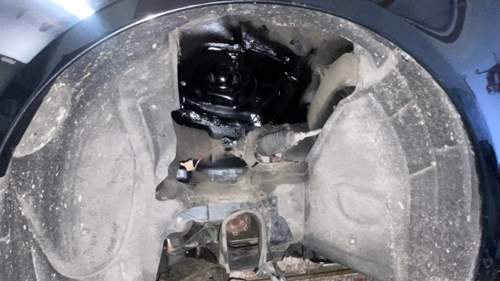

Bei der Gelegenheit gleich alles, inkl. Luftfahrwerk in Unterbodenschutz gebadet 🙂
Audi-a6-4f-ubs
vermutlich weil die fahrerseite immer zur straße zeigt und somit mehr dreck/waser von den vorbeifahrenden fahrzeugen abbekommt.
