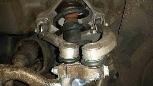

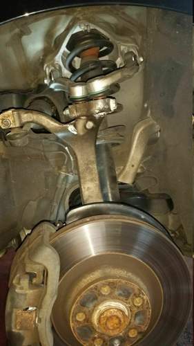

habe meinen 2009er A6 in der Audi-Werkstatt um die oberen Querlenker tauschen zu lassen.
Heute bekam ich einen Anruf, dass der Achsschenkel dabei kaputt ging. Ratet mal, wer den bezahlen muss ;-(
Ich weiß auch nicht, ob die bisher nur eine seire gemacht haben und mir das nochmals droht.
Wie kann sowas passieren, angeblich haben die doch ein Spezialwerkzeug zum Ausbau und sogar eins zum Aufbohren?
Wenns in einer Hinterhofwerkstatt passiert wäre, würde ich es ja verstehen. Aber um genau das zu vermeiden bin ich ja zu Audi.
War wohl das letzte Mal dass ich mir einen Audi gekauft habe, dass man nicht mal mehr einen Querlenker austauschen kann ohne Spezialwerkzeug - irgendwann wird gar keine freien Werkstätten mehr geben.
Hat jemand schon mal sowas gehabt - kann ich da mit Kulanz rechnen - wenigetens teilweise?

Es wird schwer da wirklich den kompletten Schenkel ersetzt zu bekommen. Für einen festsitzenden Bolzen kann auch der gutmüttigste Mechaniker nichts.
Ich habe das bei mir in einer Selbsthilfewerkstatt machen lassen bei der ich schon seit Jahren meine Fahrzeuge wo es geht selber warte. Dort weiß ich auch das wenn etwas passiert es wirklich nicht anders geht.
Nach ein paar Gesprächen mit einem Meister von dort geht der Bolzen mit Gefühl aber zu 99% raus. Man braucht nur Erfahrung. Evtl. haben Sie bei dir den Lehrling dran gelassen und der hat da mit dem Stemmeisen rum gedrückt. Was nicht erlaubt ist.
Lass dir auch mal den defekten Lenker zeigen.

Wenn man bei Verwendung des 'Spezialwerkzeugs' für die obere Schraube keine Bleche in die Schlitze legt, dann ist der kaputte Achsschenkel vorprogrammiert.....
Lass dir das oder die Teile zeigen; falls der Achsschenkel daran gestorben sein sollte, hast du m.E. gute Chancen auf eine kulante Regelung des zusätzlichen Schadens

Von einem Bekannten weiß ich, dass die Dinger wirklich leicht kaputt gehen wenn man das Spezialwerkzeug nicht hat.
Es gibt wohl sogar eins mit dem man die Schrauben rausbekommen soll und eins, wenn das nicht mehr funktioniert zum Aufbohren?

Ok, dachte Radlagergehäuse sei mit dran. Aber Spur einstellen muss man schon?
Das Radlager wird evtl. beim Ausbau beschädigt werden, wenn es zu festgegammelt ist. Ein neues wäre empfehlenswert. Sonst hast den Ärger in 1tkm gleich noch mal 😉
Warum ein gebrauchter jetzt schlechter sein soll verstehe ich nicht. Der Schenkel ist ja ein Gussteil und unterliegt jetzt keinem wirklichen Verschleiß. Solange der Schenkel optisch ok und ohne Verformungen ist, steht dem nix im Wege. Bei meinem wurde auch noch die Böse Schraube entfernt. Aber wenn du mit einem Neuteil und dem hohen Preis besser schlafen kannst. Dann muss man dafür natürlich investieren.
Mein Wagen stand zwei Wochen in der Werkstatt und hat eine Woche gewartet. (zu viele Aufträge) Obwohl der Achsschenkel innerhalb von zwei Tagen da gewesen ist.
Die Spur muss sowieso eingestellt werden. Egal was verbaut wurde.
