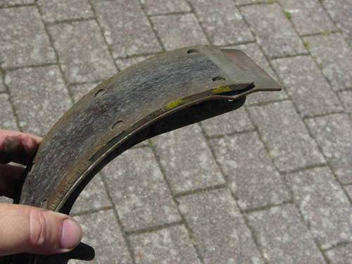

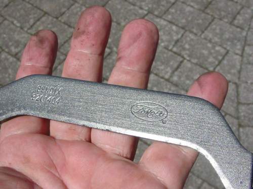

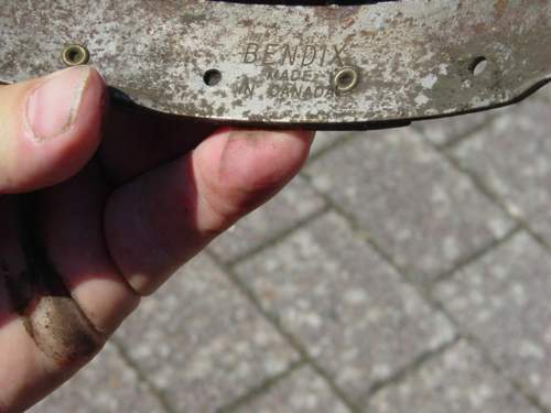

Bremsen-Erstausrüster bei Ford (wie auch bei GM) war in den 60er und 70er Jahren Bendix.
Damals noch eigenständiges Unternehmen, ging die Firma ab den 80ern (wegen ihrer Rüstungs- und Luftfahrtsparte) durch diverse Hände wie Raytheon, Allied Signal und Honeywell. Diese verkauften die Automobilsparte nach Deutschland und Bendix gehört heute dem deutschen Konzern Knorr-Bremse AG. Wieviel von der alten Marke noch übrig ist, ist schwer zu sagen, aber auf jeden Fall sind sie noch auf dem ehemaligen Kerngeschäft "Bremsen" aktiv.
In meinem Lincoln befanden sich noch die Originalbremsen von 1972. Gekennzeichnet mit dem Bendix-Schriftzug, tragen die Teile noch zusätzlich die "FoMoCo"-Pflaume, die sie als Ford-Erstausrüstungsteil ausweisen. Siehe Bilder 1-4. Die Fertigung war damals in Kanada (wie bei vielen Autokomponenten). Die Beläge waren auf die Metallbacken genietet. Die Funktion war auch nach über 40 Jahren noch einwandfrei und lediglich wegen Erreichen der Abnutzungsgrenze tausche ich sie aus.
Somit ist hier mal der nicht so häufige Vergleich zwischen 40+ Jahre alten Original-Verschleißteilen und neuen des selben Herstellers möglich. Da Verschleißteile im normalen Autoleben nicht so lange halten, bekommt man so einen Vergleich eher selten zu sehen.
Ich kaufte rein interessehalber wieder Bendix-Teile aus der Premiumlinie, hauptsächlich um zu sehen ob die Qualität sich wesentlich verändert hat. Kurze Antwort: nein.
Die Backen machen einen sehr wertigen Eindruck, sind präzise gefertigt und haben auf allen Metallkomponeten einen Schutzlack. Die Beläge sind asbestfrei und wie bei der alten Originalausführung genietet, nicht geklebt. Sie sind paarweise verpackt und in Folie eingeschweißt. Auch das früher notwendige Anfasen der Belagecken entfällt, die Beläge sind bereits ab Werk gefast. Bilder 5-8
Empfehlenswert!
