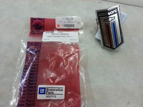

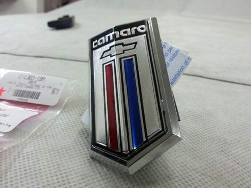

Trim Parts USA - Emblem Grill 1980er Modelljahr
Preis: 37$
Sehr schön gefertigt und mit allem Befestigungsmaterial geliefert (Platte und im engl. genannte Speednuts). Ich weiß nicht ob original das O von Camaro auch so halb am "abrutschen" war oder ob es wirklich nur am Blickwinkel auf das dicke Plexiglas liegt.
Leider hab ich irgendwie vergessen, dass ein 80er Emblem (das ich hübscher finde) nicht einfach so an einen 79er Grill passt.
Trim Parts gibt an das es wirklich in den USA fertigen würde. Das Gefühl hat man auch, es ist gut gefertigt aber dennoch schlampig genug, dass es günstig bleibt (siehe Bild 6)

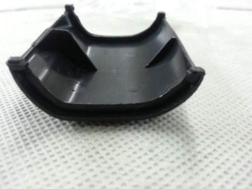

Hersteller UNBEKANNT - Gurtschnallen Verkleidung
Preis: 10$
Sehr schön soetwas in gutem Zustand wieder gefunden zu haben. Ich bin mir bei dem Teil echt nicht sicher ob das Repro oder OE ist.
Ebenso bin ich mir nicht sicher ob es nicht 4 kleine Nasen geben sollte. Denn leider sind die Gurtschnallenverkleidungen zusammen mit den Schrauben und anderen kleinen schweren Teilen in einer Tüte gewesen und so kann es gut sein, dass 2 der 4 Nase abgeschlagen wurden.
Der Grain auf der Sichtseite ist sehr gut

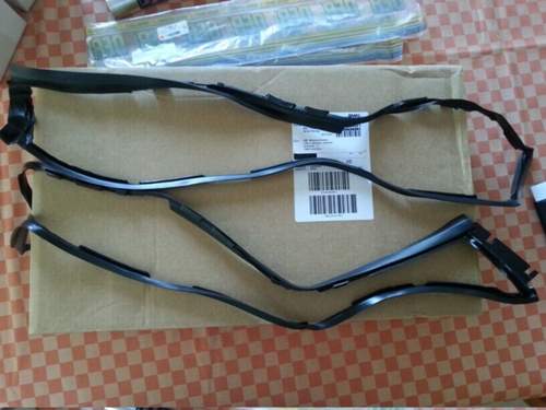

OER - Dichtung Heckleuchte zu Stoßstange / Karosserie
Preis: 35$
Auch ein Teil auf das ich lange gewartet hab, denn die Dichtung Leuchte zu Karosserie bekam man immer, aber nicht den Filler zwischen Leuchte und Stoßstange / Heckblech. Was somit immer ein hässliches Loch um die Leuchten lies.
Der Kunsstoff stinkt brutal, und ist dank Verpackungsmethode extrem verknotet und zerdrückt. Ich hoffe das es sich einigermaßen gut montieren lässt. Arg viel anders als auf Geldbeutelgröße kann man so ein komplexes aber hauchdünnes Teil aber nicht verpacken / versenden.
EDIT
Nachtrag: An einem warmen Tag versucht sie zu montieren und ich muss sagen sie passen SCHLECHT. Das Material is zwar dank Sonne und warmen Wetter weicher gewesen, aber dennoch so hart und aus der Form das ich fast einen halben Tag gebraucht hab um sie einigermaßen zu montieren. Nun einen Tag nach Montage merkt man schon wieder wie sich am kalten Tag das Material zusammen zieht und hässliche Lücken hinterlässt, sowie aus seiner Führung rutscht bzw dreht.
Die Tage muss ich die Heckleuchten noch mal komplett auseinander nehmen, und werden mit Föhn versuchen die Passform besser zu bekommen, aber wenig Hoffnung, da wirklich Nuten dort sind wo Stege der Leuchte sind, und keine Nuten wo sie ca 2cm weiter links eigentlich sein sollten.
Tragischerweise aber "besser als gar nix zu haben" 🙁 Sehr Sehr schade.

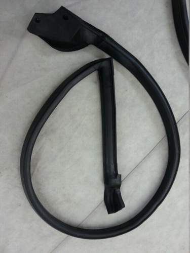

SoffSeal - Roofrail Dichtung
Preis: 65$
Viele berichteten gut über SoffSeal Dichtungen. Sie sollten gut passen, und auch eine gute und lange Dichtwirkung haben. Die extrudierten Dichtungen sehen auch sehr gut aus. Die Oberfläche ist fast überall wirklich gut und geschlossen, die offenen Stellen werde ich wohl mit weatherstrip adhesive verschließen oder sonst wie zukleben ohne das die Stelle hart wird.
Man merkt deutlich das die gesamte Dichtung eine offen poriger Schaum ist, der an Stellen dicker, verstärkt oder Aussparungen hat.
Der süße Kaugummi duft dürfte aber wohl erst Monate nach dem die Dichtung aus dem Keller und verbaut worden ist verflogen sein, hoffen wir dass das Auto nachher nicht zu sehr danach riecht.
Wie man sieht ist auch hier ein "Schaden" der durchs Verpacken kommt, genau an der dünnsten Stelle lag die Dichtung geknickt in der Tüte, ebenso ist oberhalb des Knicks auch der einzige Riss, alles in allem aber nichts was den guten Eindruck schmälert.

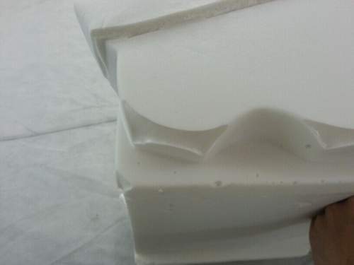

American Cushion Industries - Sitzkissen / Sitzfläche
American Cushion Industries - Sitzlehne
Set Angebot, Preis: 215$
Kompletter Sitz, Lehne und Sitzfläche. Im Schaum eingelassen sind die Befestigungsdrähte für die Bezüge sowie Wangenverstärkungen. Der Schaum fühlt sich sehr gut an, ist fest aber dennoch weich genug um einen typischen US-Car Sitzkomfort zu bieten. Die Funktionflächen, ergo das was nachher dem Sitz die Form gibt und was man spürt sind sehr gut gespritzt, der Schaum ist dicht und geschlossen. Es sind keine harten Übergänge oder Kanten zu sehen oder fühlen.
Die Rückseite (zum Stahlrahmen) sieht anders aus, hier sieht man das doch ein bisschen um jedes Gramm Schaum gekämpft wird ohne dabei auf Funktionteile zu verzichten.
Ich für den Preis und die Qualität sehr angenehm überrascht und wünschte sie würden für den Alero einen neuen Sitz anbieten.
Aber erst Einbau und längere Fahrten werden zeigen wie gut der Sitzschaum wirklich ist.
Bild Sitzlehne 8 zeigt die Aussparung für die Gurtführung, die auf beiden Seiten vorhanden ist, da der Schaum für Fahrer als auch Beifahrer gedacht ist.
