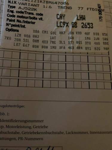

also ich habe jetzt das service heft vor mir liegen mit dem Aufkleber usw unten unter Options stehen jedemenge Kombinationen. Aber ich finde hier ein 1zm aber kein 1zf . habe mal ein Foto mit angehangen

Deshalb schrieb ich sollte, da ich keinen Variant habe, ist also 1ZM für die Vorderachse. Leider hat der Hersteller die Hinterachse "vergessen".

also meine vorderachse ist also die 1zm die bedeutung für die bremse ja und die hinterachse steht da nicht mit drauf auf dem aufkleber ja toll . dann soll sich vw morgen mal bemühen anhand der vin nummer welche pr nummer dabei rum kommt. kennst du gute seite um die vin abzufragen.
Also 1ZM ist die 280 scheibe dicke 22mm vorne sehe ich richtig oder Dann sollte doch hinten auch nur die kleine 250 drauf sein wenn man das denn so pauschal sagen kann

Vielleicht ist der Kofferraumaufkleber noch detailierter? Und wie schon geschrieben: Die Scheibengröße ist das eine, die verbauten Sättel und die Klötze ein weitaus größerer Kreis an Möglichkeiten. Da du den Bremssattel hinten eh wechseln willst, mach mal ein Rad runter und schau dir das Ding an. Eventuell ist da eine Nummer und du kannst eine Teilenummern auf dem Belag erkennen.

Nein, der Aufkleber im Kofferraum ist identisch mit dem im Serviceheft
ich habe in Erfahrungen bringen können welche bremsen ich habe hinten habe ich 1ks drauf sind die 272 Scheiben drauf . Der Sattel werde ich denke nen TRW nehmen hat 41 mm Durchmesser weiß nur nicht ob der passt . Vw gibt mir keine Info bzw. nimmt die Teilenummer raus . Welche Sattel passt denn nun was meint Ihr .

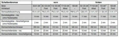

Hier noch eine Übersicht, siehe Anhang!
Viel Erfolg 😉

272er Scheiben an der HA? Hab ich persönlich noch nicht erlebt. Und das bei so einer Kubikmücke.
272er Scheiben an der HA.
...soll aber vorkommen, ich habe sie auch. Ebenfalls 2011, 1,6TDI und die Kubikmückenleistung von 77 KW
