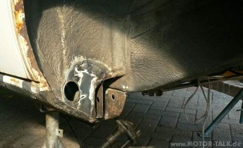

Hallo, das ist doch ein wirklich toller Wagen und der darf nicht auf dem Schrott landen. Bei meinem Audi 80, 75 PS, Baujahr 1985, sah die Radaufhängung beängstigend aus. Den Wagen habe ich geerbt von meinem Schwiegervater und die Werkstätten haben in den früheren Jahren mit Reparaturkitt nicht gespart. Damit bin ich herumgekurvt und ich habe echt großes Glück gehabt, dass da nichts passiert ist. Sei guten Mutes und erhalte den Wagen. Es ist möglich!!! So sah der Schaden aus und den haben wir, mein Bruder und ich, wieder hinbekommen.

was bedeutet hier "Reparaturkit"? Eine Masse, die das verrottete Metall noch irgendwie zusammenhaelt oder wie kann ich das verstehen?

es ist karosseriekit gemeint.also dichtmasse,die auf die schweissnähte kommt.allerding war bei mir alles mit glasfaserspachtel zu gekleistert.

wie hast das gemacht?blech in den träger geschoben und angeschweist?wie hast die löcher wieder an genau die stelle bekommen?sieht nämlich echt wieder top aus...
bin ja schweisser,aber mit karosseriebau hab ich mich noch nie beschäftigt.löcher oder komplette rahmeteile zu tauschen is kein ding,aber sowas nachbaun hab ich noch nie gemacht...

Hallo, das war ansich sehr einfach. Wir haben uns einen gezogenen Rundstahl besorgt, der längenmäßig in beide Radaufhängungen passte, links war die Aufhängung noch OK und rechts in die vorhandenen Reste. Den Rundstahl haben wir dann mit zwei Flachstählen mit einer 12er Bohrung unter das Bodenblech geheftet und die Stange so aufgekürzt, dass sie entweder rechts oder links in die Radaufhängung geschoben werden konnte. Die Löcher waren damit lagemäßig fest markiert. Die Stange muss leicht hin und her schiebbar sein, damit die Langsrichtung und die Höhe auch beibehalten wird. Die Blechteile (rechts) haben wir mit einer dünnen Flexscheibe herausgeschnitten und was nicht brauchbar war, ersetzt. Das Ergebnis ist ja oben sichtbar. Leider habe ich davon keine Aufnahme gemacht, sondern unten auf dem Foto ist nur ein Teil der Stange nebst einer Aufhängung und die linke Radaufhängung erkennbar.
