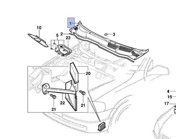

der Wischer an meinem Astra ist kurz vor Totalausfall. Intervall setzt immer häufiger aus,aber auch auf den anderen Stufen wird er träge. Es wird also auch am Gestänge liegen.
Zwischen der Plastikabdeckung unter den Wischerarmen und dem Gestänge sitzen eigentlich Dichtscheiben,damit von oben kein Wasser ins Gestänge laufen kann. Die sind bei meinen Astra defekt.
Ich habe schon bei Ilcats.ru geschaut, konnte die Teile aber nicht finden.
Kennt jemand eine Bezugsquelle?
Ansonsten frage ich nächste Woche mal beim FOH. Will alles komplett haben,bevor ich jetzt nochmal alles zerlege.

Ja,das weiß ich. Hab ich vor einigen Jahren bereits einmal gemacht. Habe damals die Dichtungen aus Fahrradschlauch nachgeschnitzt. War scheinbar nicht dicht genug. Daher bin ich auf der Suche nach dem richtigen Teil. Sonst hat das neue Gestänge wieder nur eine begrenzte Haltbarkeit

Ich will ja auch einen neuen Wischermotor incl. Gestänge einbauen ,aber eben auch mit den Dichtungen. Der letzte hat jetzt 2,5 Jahre gehalten. Das geht auf Dauer auch ins Geld, wenn die Dichtung defekt ist oder fehlt. Die verhindern ja das eindringen von Feuchtigkeit in die Achse des Gestänges.
@GTE1980
Welche Dichtung genau meinst du?
Kannst du mal ein Foto machen.
Die Wellen sind doch abgedichtet und darüber kommt doch nur die Überwurfmutter zur Befestigung der Blende.
Ich baue es die Tage auseinander und stelle ein Bild ein.
Er meint das Teil unterm Wasserabweiser:

Genau Gerd_7,danke fürs Bild einstellen. Da ist bei meinem Astra fast nichts mehr vorhanden, bzw die andere Seite aus Fahrrad Schlauch ausgeschnitten.

Müsste es aber einzeln geben beim FOH als Ersatzteil.
7zap hat leider keine Bilder vom Windabweiser.
https://www.ilcats.ru/.../?...
Mal schauen ob ich da was kurzfristig auftreiben kann. Übermorgen kommt der neue Wischermotor incl Gestänge, dann mache ich nen Kurzurlaub. Dazwischen muss ich das noch schnell montieren 🙁

Vermutlich war die Dichtung beim originalen Motor/Gestänge dabei.
Würde mich auch nicht wundern, wenn es die Dichtung nur in den ersten Jahren gab und dann weggespart wurde. Da müsste mal jemand bei einem neueren G scheuen. Bei meinem H ist da nur ein großes Loch ohne Dichtung.
@GTE1980 Wenn der FOH nichts hat, wovon ich ausgehe, würde ich wieder zu Hausmitteln greifen, in der Sanitärabteilung könntest du auch fündig werden: https://www.hornbach.de/.../artikel.html

Sind die aber nicht Bestandteil bei den Wischerarmen?
Denn auch neu sind die nicht vorhanden an den Windabweisern, wie auf den Bildern zu sehen ist.
https://avto.pro/part-90547034-OPEL-708/
Aber hier sehe ich diese aber gerade als Ersatzteil, Pos. 3 in dem Link aus Brasilien.
https://a-static.mlcdn.com.br/.../...42fbdea4bca9a248777931390467.jpeg
Denn dort wurden Zafira A und Astra G unter Chevrolet verkauft bis 2011.
https://www.magazineluiza.com.br/marcas/pecas-genuinas-gm/
@hwd63 Beim F75 gibt es eine Dichtung, aber da sieht alles anders aus, ich habe auch kein Bild gefunden.
https://opel.7zap.com/de/car/t98/c/2/1-3/#6
