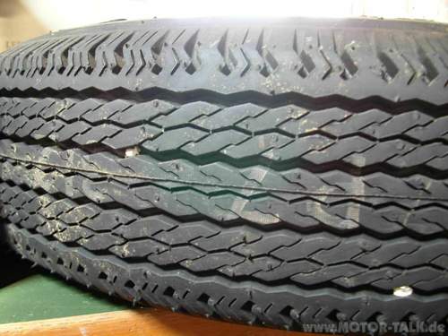

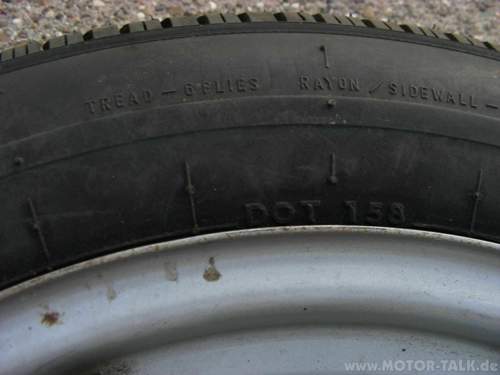

Ich habe hier noch einen Michelin mit DOT 061 Dreieck. Sogar das Michelin-Männchen auf der Lauffläche ist noch vorhanden 😁
Das konnte ich bis 2007 sogar noch um 3 Jahre unterbieten. Aber da freut sich nun ein andere Käferfahrer drüber 😉
Dscn5665-2
Dscn1529-2
